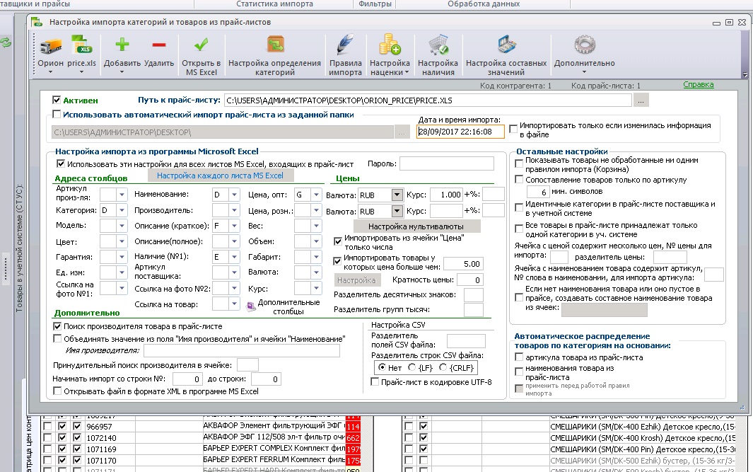

При настройке правил импорта возникает следующая, непонятная ситуация.
При Одинаковых настройках получается разный результат.

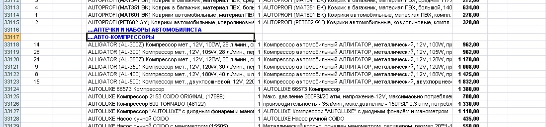

Берем категорию "Авто-компрессоры". После добавления ее через мастер правил (или вручную), данная категория подсвечена красным. (Соответственно программа не может ничего в ней найти и ничего не выгружает).
Берем категорию "Аксессуары для ухода за автомобилем". После добавления ее через мастер правил (или вручную), данная категория ничем не подсвечена. (Соответственно программа выгружает товар).
Скриншоты прилагаю По 2 на каждую ситуацию. Скрин из праиса и скрин в программе. Такая проблема касается многих категорий.

Вот.
Определение каттегорий__.jpg (363.09 КБ) 8362 просмотра
Определение категорий1.jpg (338.87 КБ) 8362 просмотра
Определение категорий.jpg (204.34 КБ) 8362 просмотра

В мастере правил "Авто-компрессора" попадают в подкатегорию "Аптечки и наборы автомобилиста"

Так я во втором посте привел пример. Настройки одинаковые, прайс лист один и тот же, а результаты разные.
В одном случае программа корректно пишет что в категории есть товар, и отображает этот товар. В другом случае пишет что товара НЕТ, хотя он есть.
Проблема такого рода только с теми категориями, которые идут ПОСЛЕ ПУСТЫХ категорий.
Обратите внимание что на 1и 2ом скринах 2го поста Категория "Шторки автомобильные" не содержит товара. А вот следующая категория "Аксессуары для ухода за автомобилем" содержит товар. И выгружается данная категория и товар - правильно.
На скринах 3 и 4 такая же ситуация совершенно. Категория "Аптечки и наборы автомобилиста" пустая, а следующая категория - "Авто-компрессоры" содержит товар. Однако на этот раз программа не выгружает товар, и пишет что категория пустая, а это неправильно.

Скорее всего дело не в программе, а в неоднородной иерархии в прайс-листе. Вероятнее всего есть разница в структуре категорий в различных категориях.
