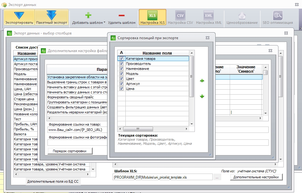

почему в (СТУС) товары стоят в одном порядке (отфильтрованы по наименованию), а в прайс выгружаются в разнобой ?

Задача в том что бы в выгруженном прайсе все наименования не в разноброс были а по наименованию или по категориям ... Я ставил фильтр по наименованию и по категориям, в итоге все равно выгружает "кашу малашу"
Очень сложно понять Ваши фразы, но в любом случае по - умолчанию сортировка происходит по категориям. У вас есть возможность изменить эти настройки для выгружаемого шаблона экспорта через дополнительные настройки - порядок сортировки.
порядок сортировки xls.jpg (346.84 КБ) 3853 просмотра
