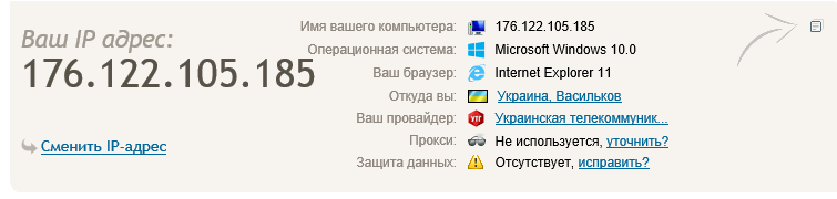

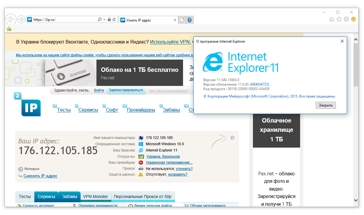

Как не установлен??? У меня он открывается, и установлена лицензионная ОС Windows 10
Вот скрин с самого Internet Explorer
Браузер Internet Explorer должен определяться в E-Trade Content Creator, для этого он должен быть установлен.
Вы высылаете скриншоты, на которых не видно где открыто то или иное окно, но проблема именно с с Internet Explorer.
Как вариант удалить браузер, которые определяется в E-Trade Content Creator, переустановить Internet Explorer.
Открыть сайт 2ip.ru в E-Trade Content Creator и проверить какой браузер опр. после удаления и переустановки.

Еще раз повторюсь, что браузер IE установлен. Он вообще встроенный, и намеренно я его не отключал. А раз браузер есть, то почему ваша программа видит, что я сижу с "Spartan 15.9200"

Если вы разработали ПО с поддержкой Windows 10, то должны знать, что браузер который вы мне рекомендуете удалить (Spartan) является неотъемлемой частью ОС и он создан чтобы заменить Internet Explorer. В программе CC нет опции, где я могу указать какой из браузеров использовать для отображения.
IE установлен с последними обновлениями и прекрасно работает как независимый браузер. Как вы рекомендуете, я его переустановил, но проблема осталась прежней...
