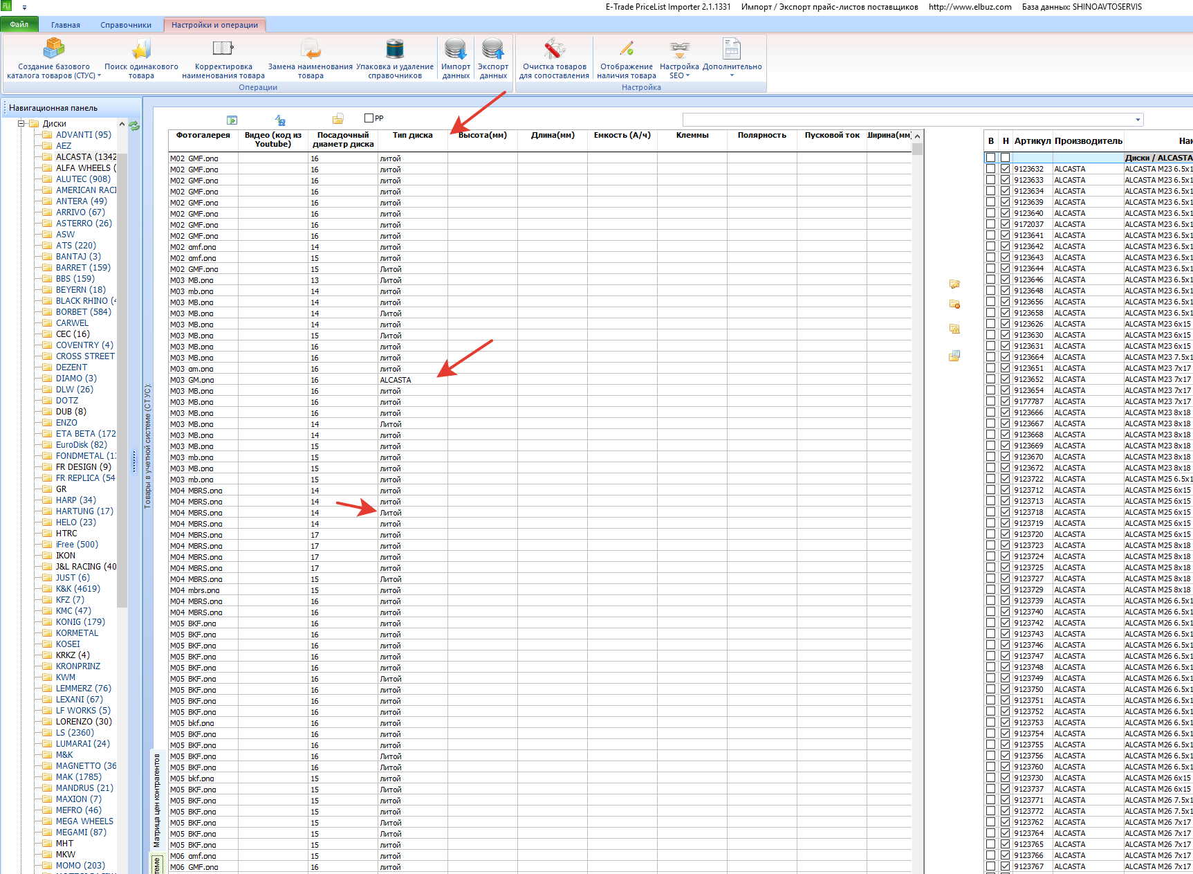

Групповая автозамена слов в СТУС в Дополнительных полях?
В чем заключается проблема или вопрос?
shinoavtoservis
Сообщения: 130
Зарегистрирован: 28 апр 2017 02:21
Нам необходимо в СТУС изменить в дополнительном поле свойство "Тип диска", товар который присутствует в СТИПП он заменился, а которого нет, как заменить это свойство не понятно, в ручную очень трудоемкий процесс.
Выгрузите весь СТУС в файл xsl вместе с нужным доп. полями
Загрузите файл xsl как поставщика
Настройте правила замены для доп. поля
Сделайте пакетную обработку данных на основании этого поставщика.
Деактивируйте этого поставщика.
