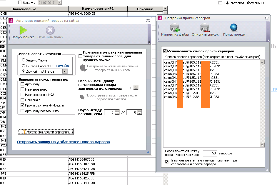

При автоматическом парсинге с хотлайн некоторые позиции не парсятся по причине блокировки со стороны хотлайн. После включения прокси позиции все равно не парсятся, как будто уже где-то в базе стоит метка что на хотлайн для данного товара нет описания. Если создать новую базу то все ок и можно парсить но вопрос в том как быть с позициями которые не спарсились из за блокировки. Помогите
Эту проблему решить можно только путем обхода блокировки то есть используя разные прокси, которых нет в черном списке Хотлайн.
muzoff
Сообщения: 29
Зарегистрирован: 20 авг 2016 14:30
Купил пакет (10 IP) личных прокси для парсинга на internetspace.com.ua
При смене прокси через proxyswitcher все работает, а вот прописывая прокси в самом СС они как будто игнорируются.
Откуда такая уверенность, что они игнорируются?
Смените поиск по наименованию для сайта хотлайн.
