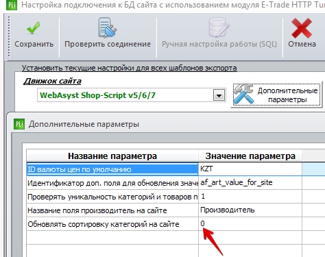

Нужно сменить параметр сортировки с 1 на 0 в доп. настройках Туннеля и сделать повторную выгрузку.
Если проблема не уходит, тогда нужен запуск спец. ссылки, которую разработали разработчики WebAsyst
Есть модуль как чинить категории вот ссылка для починки https://ваш.сайт/webasyst/shop/?module=repair&action=categories

Скиньте скрин пожалуйста где именно сменить параметр сортировки с 1 на 0, не нашел.
