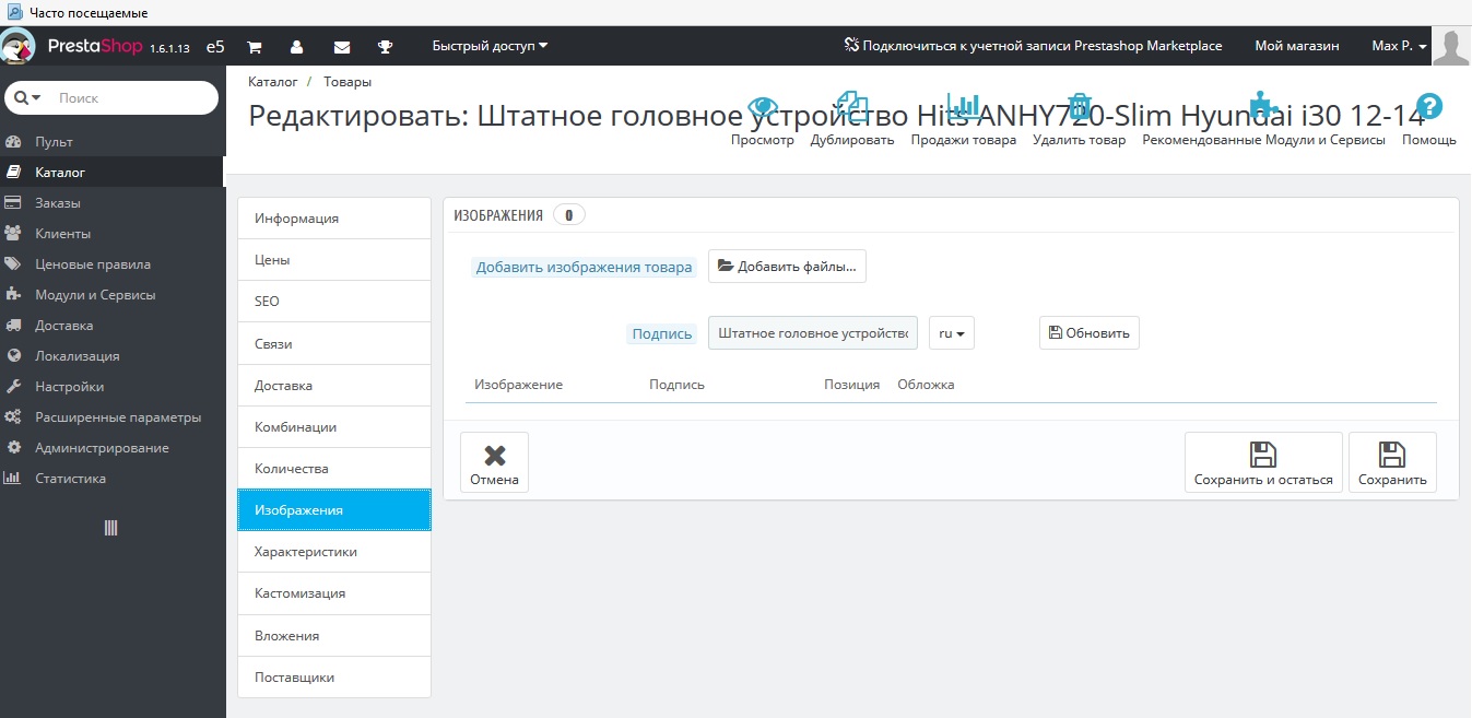

Настроили туннель E-Trade HTTP, для сайта на движке PrestaShop, при выгрузке через PriceList Importer не выгружаються изображения.
Зачистили каталог и товаров PrestaShop, при повторной выгрузке не выгружаеться ни характеристики ни фотографии

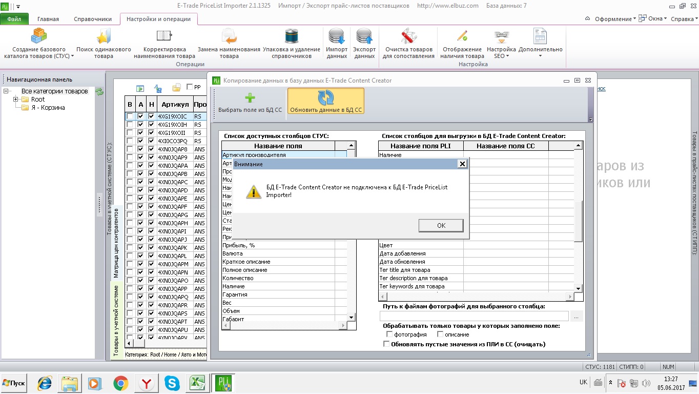

Попробовали скопировать БД с PriceList Importer в Content Creator, при обновлении данных произошла ошибка связи, Content Creator настроен правильно (путь к базе указан правильно, пробовали удалить и по новому создать, РЕЗУЛЬТАТ ТОТ ЖЕ)
Ошибка связи PI с СС.jpg (308.56 КБ) 2016 просмотров
Нет фото.jpg (141.18 КБ) 2017 просмотров

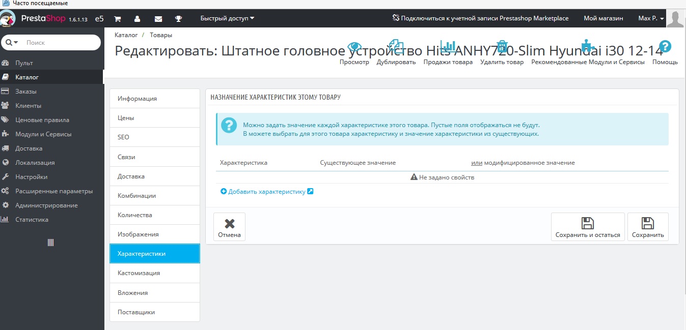

Нет характеристик.jpg (159.87 КБ) 2017 просмотров
E-Trade PriceList Importer не предназначен для работы с фото, для этого есть E-Trade Content Creator.
У Вас на скриншоте видно, что не указано поле куда копировать данные в E-Trade Content Creator, а заполнено только одно поле из БД PLI.
Так же на скриншоте видно, что БД между собой не объединены. Объедините по инструкции.
