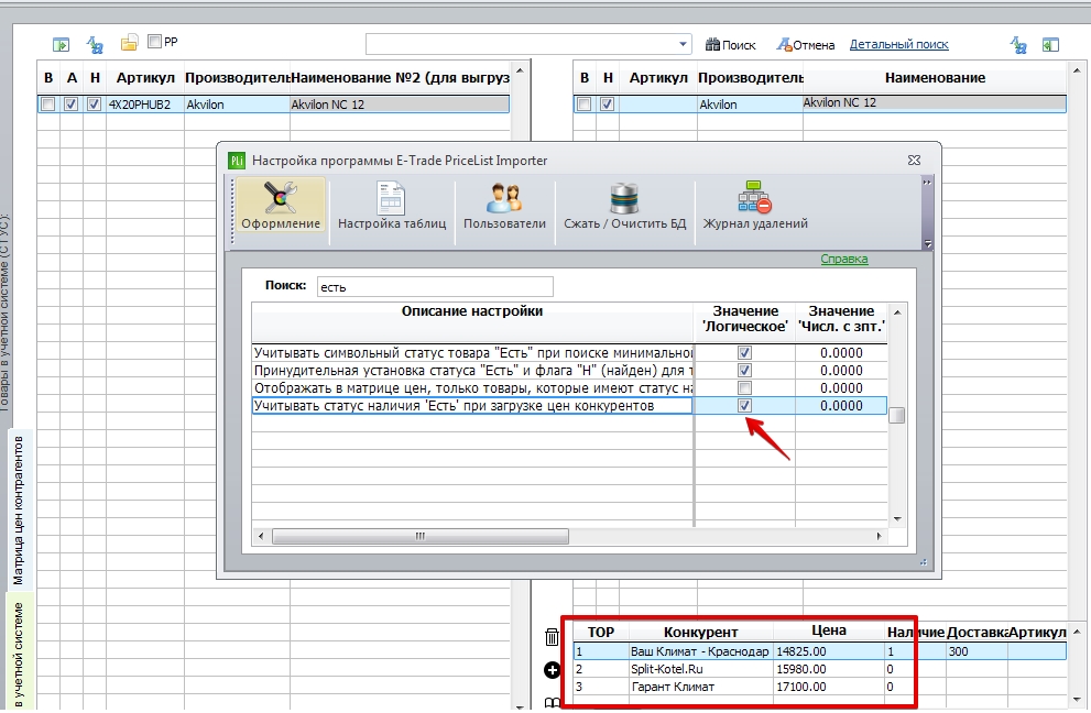

А почему стрелка у Вас идет от статуса наличия "под заказ", если проблема еще в СТИПК? Возможно статус наличия "нет" в СТИПК, так как Вы всех конкурентов добавили в игнор? В таком случае цены на основании этих товаров не будут обновляться. Удалите конкурентов из игнора проимпортируйте контрагента, получите цены, статус в СТИПК станет "есть" и цены обновятся в СТУС.

Сообщите, пожалуйста, Ваш регион, который выбран при добавлении конкурента.
Сообщите. пожалуйста, название товара, для которого не импортируются цены.
ZeroCooL
Сообщения: 197
e-special писал(а):Сообщите, пожалуйста, Ваш регион, который выбран при добавлении конкурента.
Краснодар.
Akvilon NC 12
конкурент:
Ваш Климат - Краснодар
в учётной системе товар под заказ.
:roll:
Проверьте активность настройки в программе:
"Учитывать статус наличия 'Есть' при загрузке цен конкурентов"
Снимите, если у Вас статус наличия в стус "под заказ".

ZeroCooL
Сообщения: 197
Сейчас попробую.
