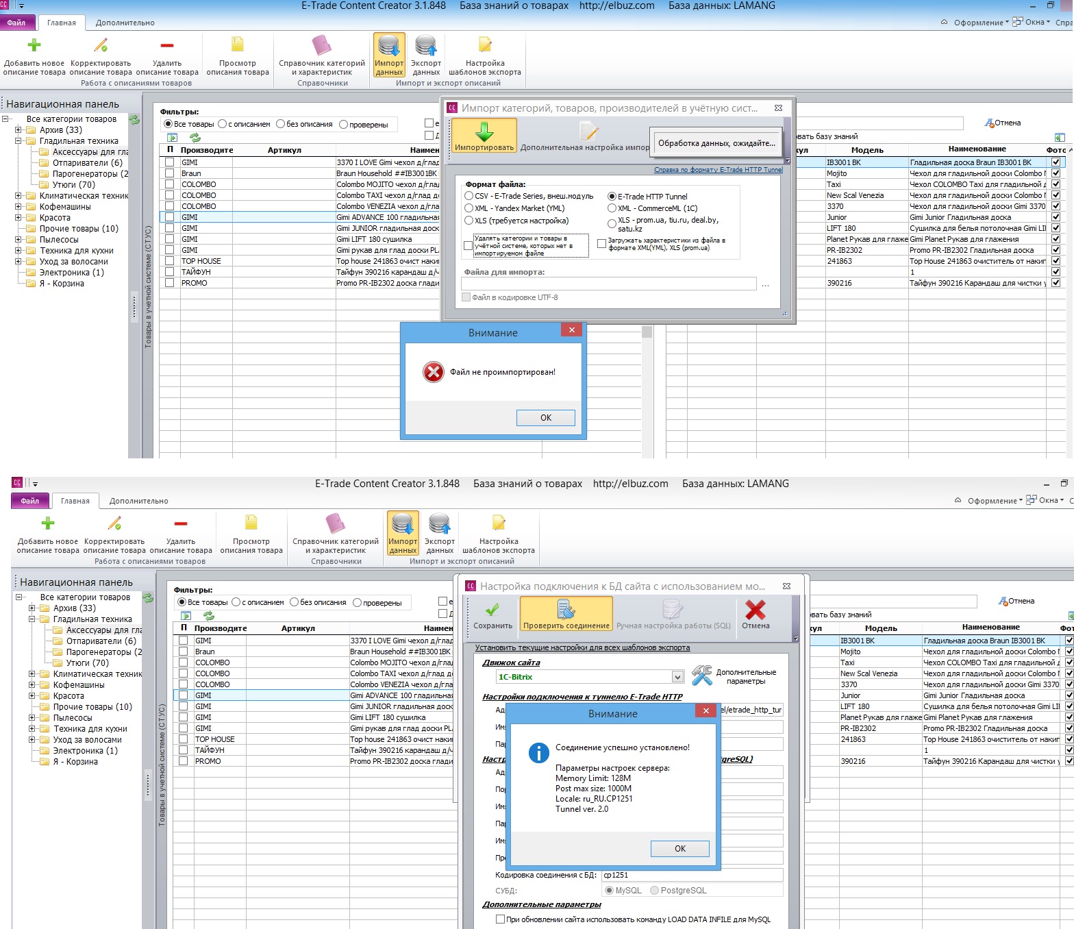

Подскажите пожалуйста в чем может быть причина - Не импортируются товары + описания с сайта в CC.
Сайт работает на 1С Битриткс (малый бизнес). Экспорт из CC - на сайт работает корректно, а вот ИМПОРТ пишет - файл не проимпортирован.
Хотя если зайти в дополнительные настройки импорта - и проверить соединение - пишет - соединение успешно установлено!
Спасибо
Проверьте доп. настройки в Туннеле, возможно там не указан ИД инфоблока откуда импортировать данные.
