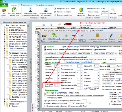

Добрый день, разработчики.
Пожалуйста подскажите, что я делаю не так.

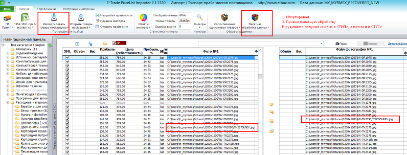

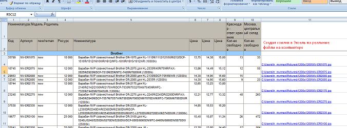

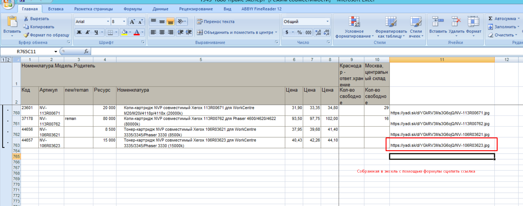

1. Создал ссылки на картинки в эксель и загрузил в СТИПП. Появился текст ссылки в СТИПП в поле Фото1.

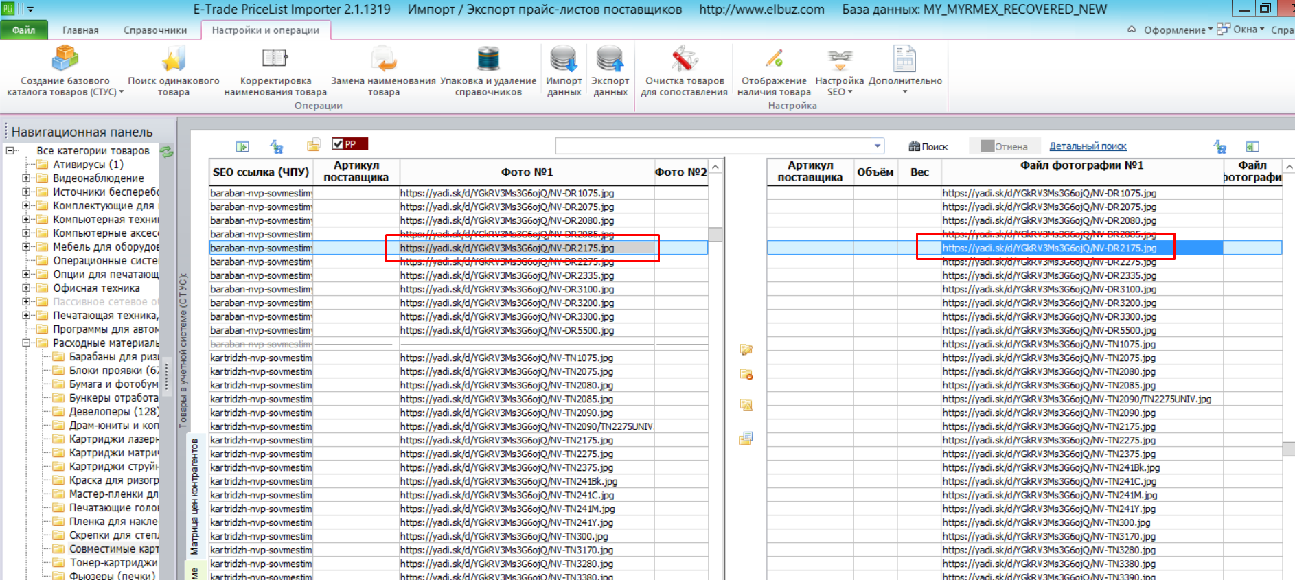

2. Произвел Пакетную обработку - в СТУС появился аналогичный текст в поле Фото1.

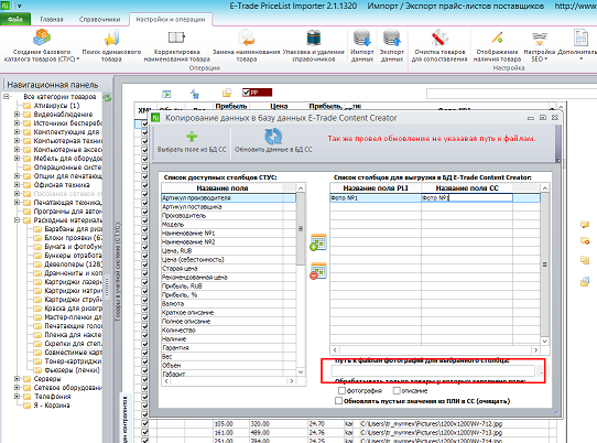

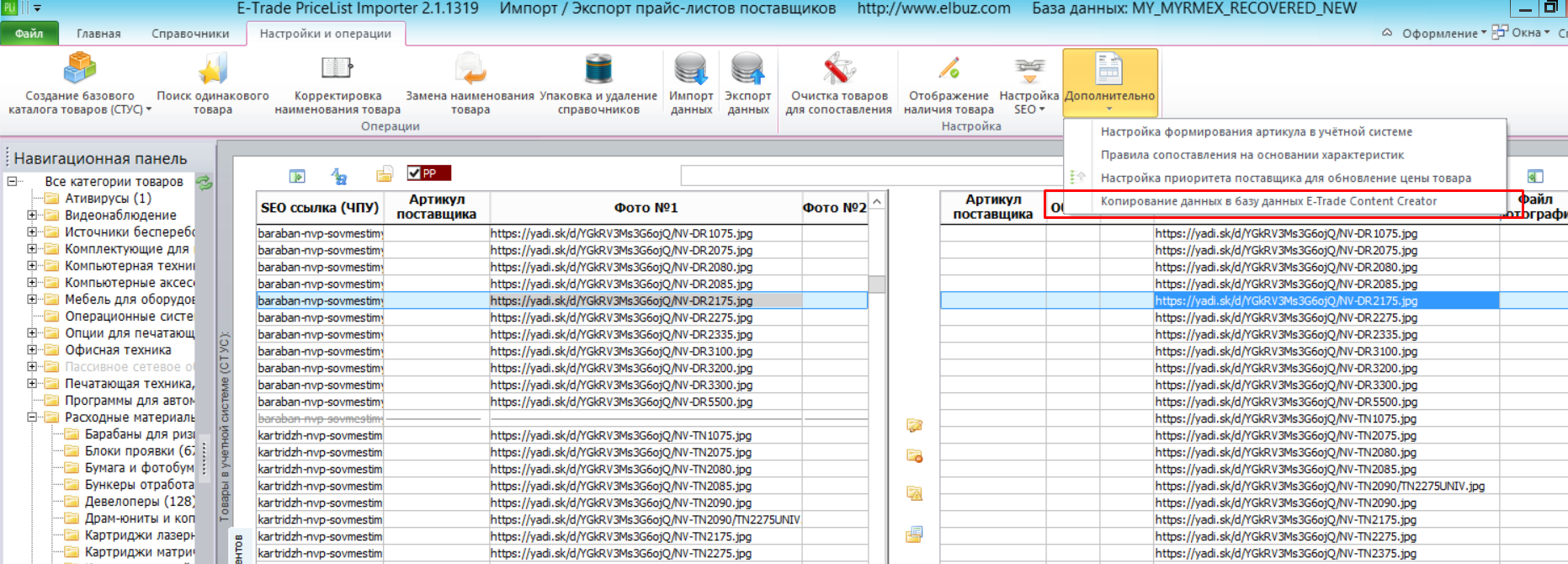

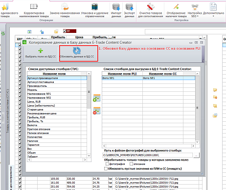

3. Произвел Копирование данных в базу данных СС с помощью соответствующей обработки.
4. На стороне СС появились записи которые не соответствуют записи в ПЛИ. Картинки не открываются.
Не получается передать ссылки на фото

Скриншоты очень большие, но в ширину, даже на форум не помешаются. а вот увидеть важные доп. настройки не удается.
Проверить:
Объединены ли БД между собой.
Настройки копирования данных из пли в сс, там есть множество галочек, которые влияют на обновление.
Проверить:

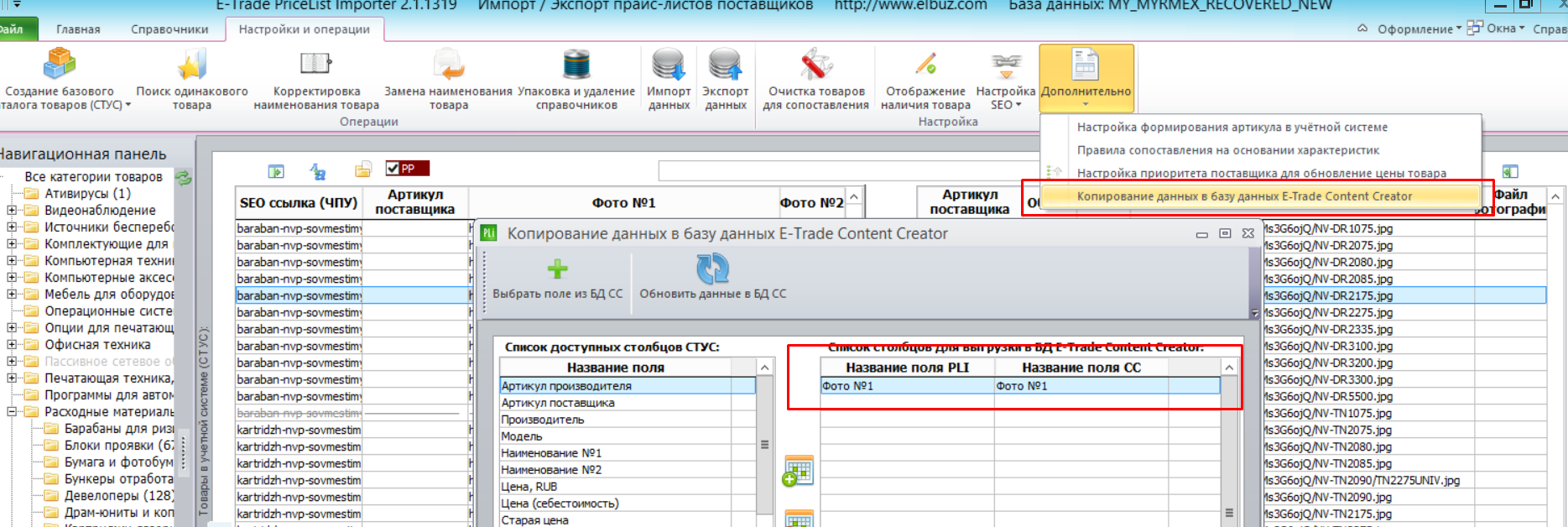

Уважаемые разработчики!
С праздником!
Базы между собой объединены.
Настройки тоже все сделал в соответствии с предложенными инструкциями.
Сделал другие скрины уже после второго эксперимента.
С праздником!

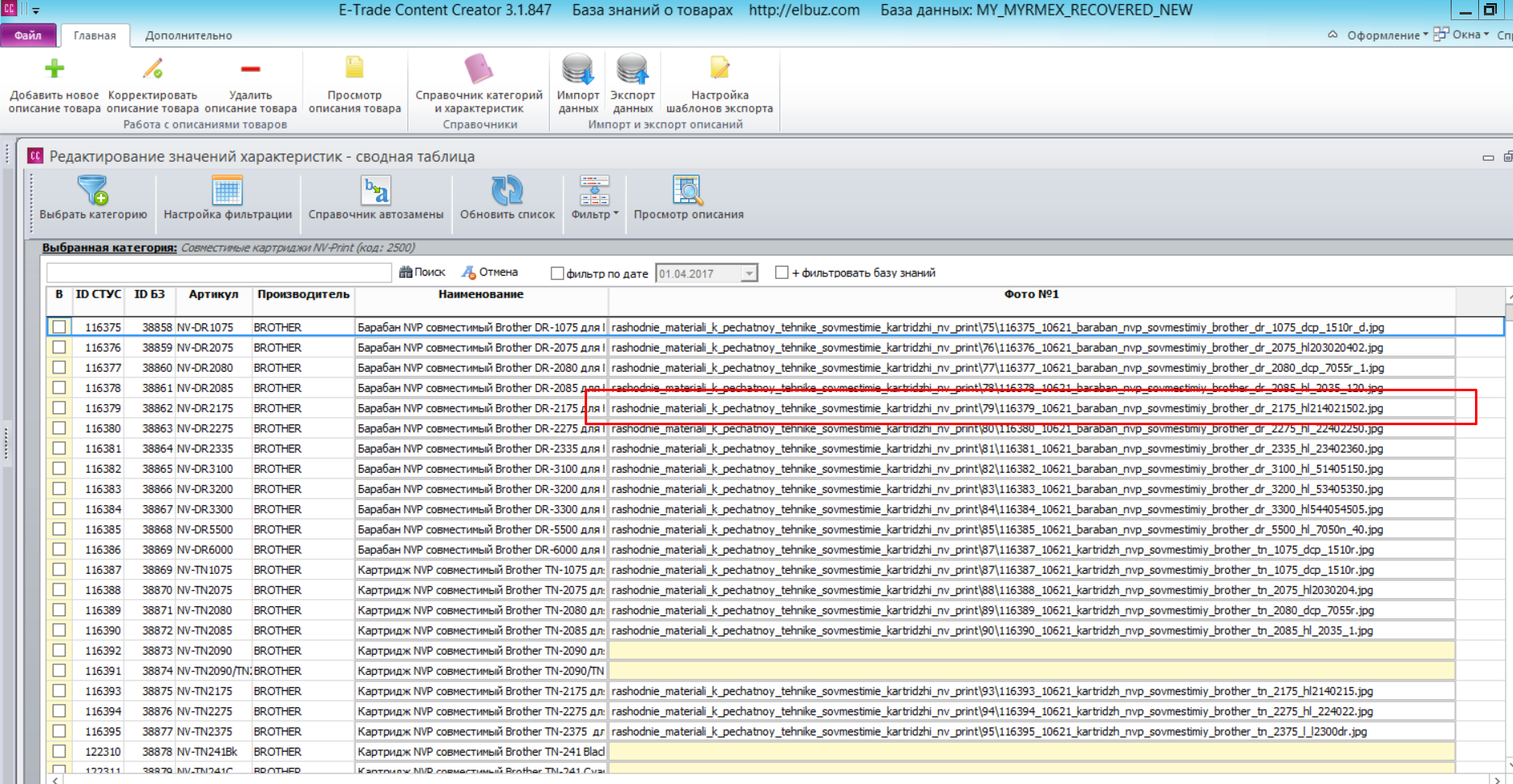

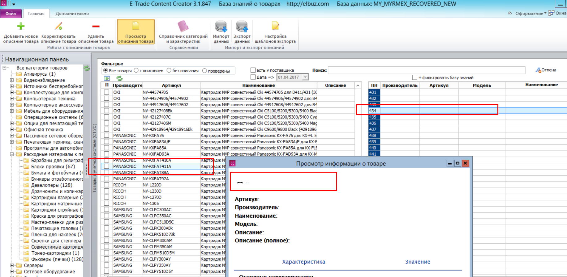

Да и не привел конечный результат всех моих действий.

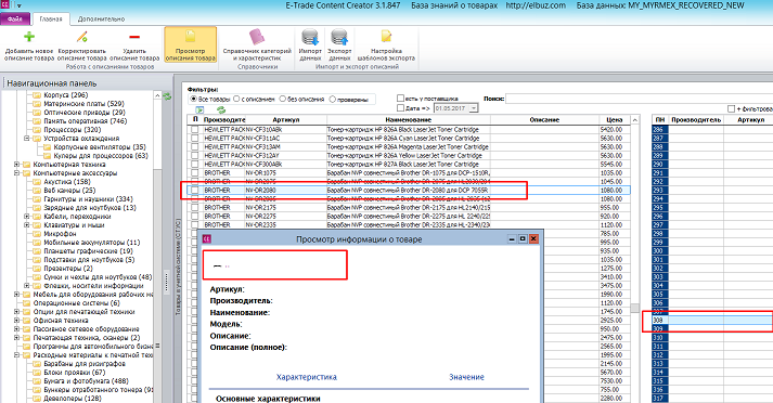

В базе СС ссылки на картинки появляются, однако они не открываются и ссылки, как бы "битые", хотя если ее реально скопировать и вставить в проводнике, то ссылка открывает нужную картинку.

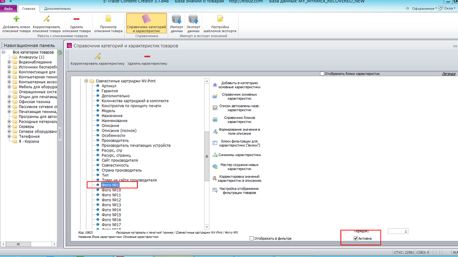

У вас активна характеристика "Фото 1" в справочнике характеристик в E-Trade Content Creator?
Да. Если конечно я правильно Вас понял.
- Screenshot_7.png (207.97 КБ) 4074 просмотра
Зайдите в справочник основных характеристик и проверьте активность там.
