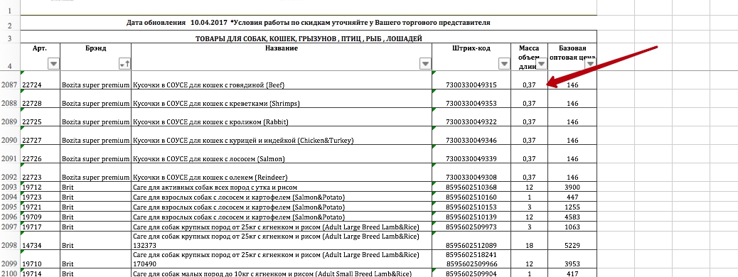

Поставщик передает информацию о весе в формате:
8,5
2,5
15
2,5
0,6
15
0,5

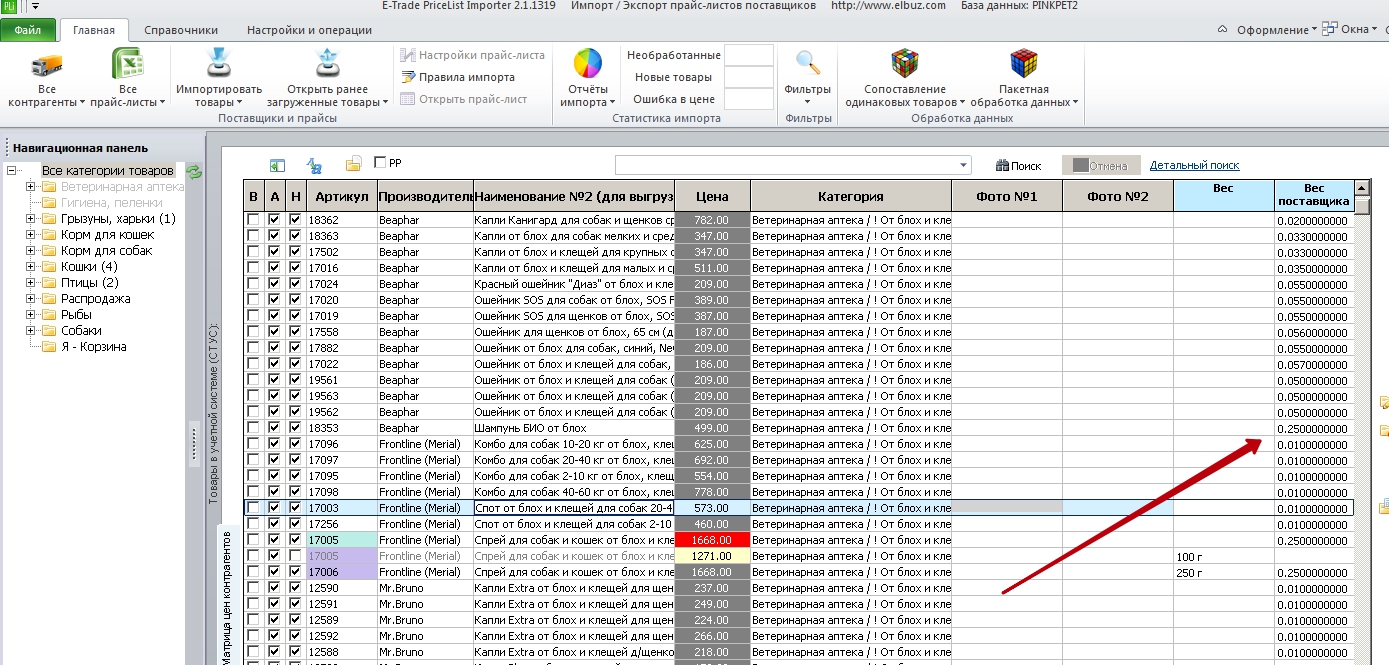

В Пли информация загружается в формате:
8,5000000000
2,5000000000
15000000000
2,5000000000
0,6000000000
15000000000

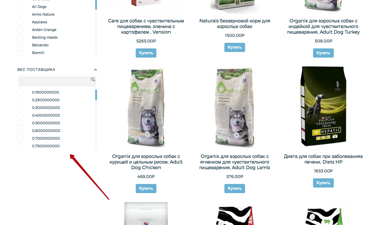

И на сайт соответственно выгружается такая же нечитабельная информация (см. скриншот). Как сделать так, чтобы в ПЛИ информация загружалась в формате таком же как передает поставщик?
