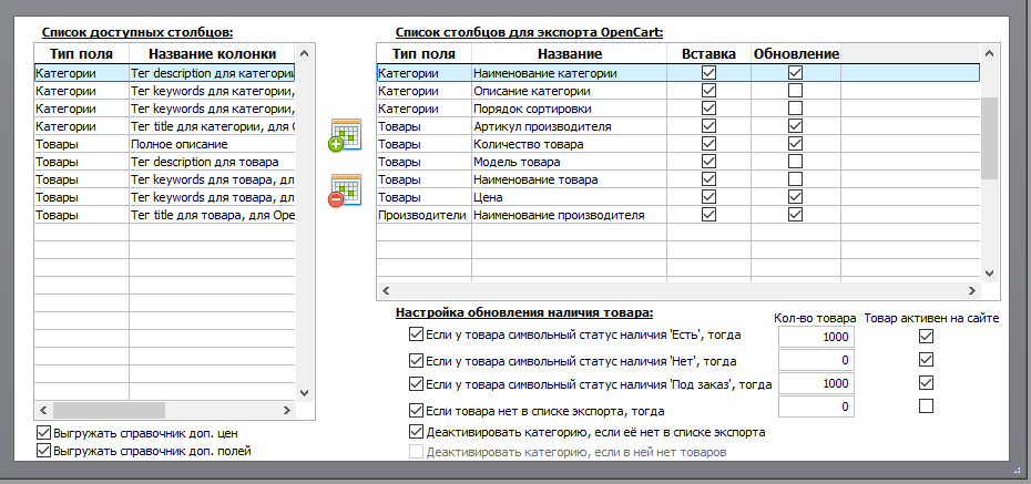

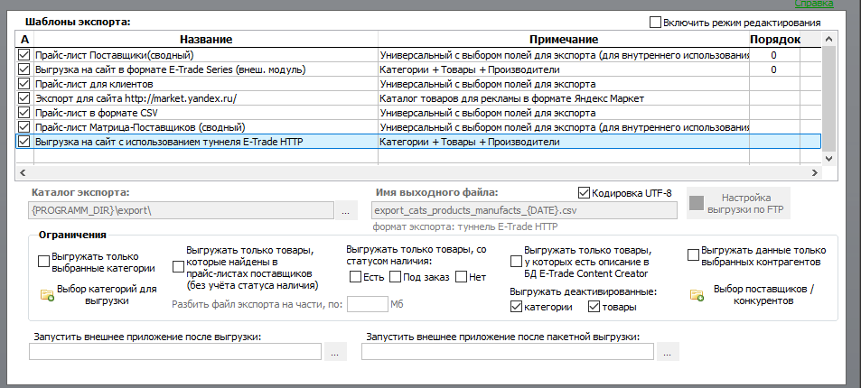

вот настройки выгрузки, вроде все нормально стоит
У вас не выгружается ни один товар при сделанных настройках, так как Вы сняли галочки для выгрузки товаров по любым статусам наличия.
