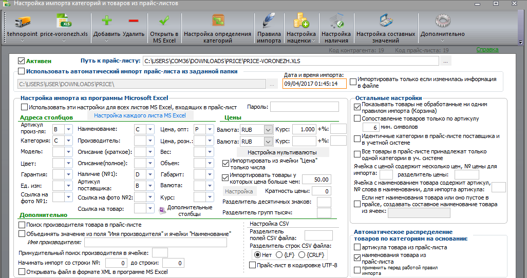

Проблема такая что программа не импортирует все товары из прайса, именно из той колонки которая указана в настройках
и мастер прав настроен
ссылка на прайс: http://dropmefiles.com/uQvxY
скрины настроек

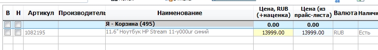

как пример:
артикул 1082195, 11.6" Ноутбук HP Stream 11-y000ur синий, наличие M1 (в прайсе)
при импорте его нет

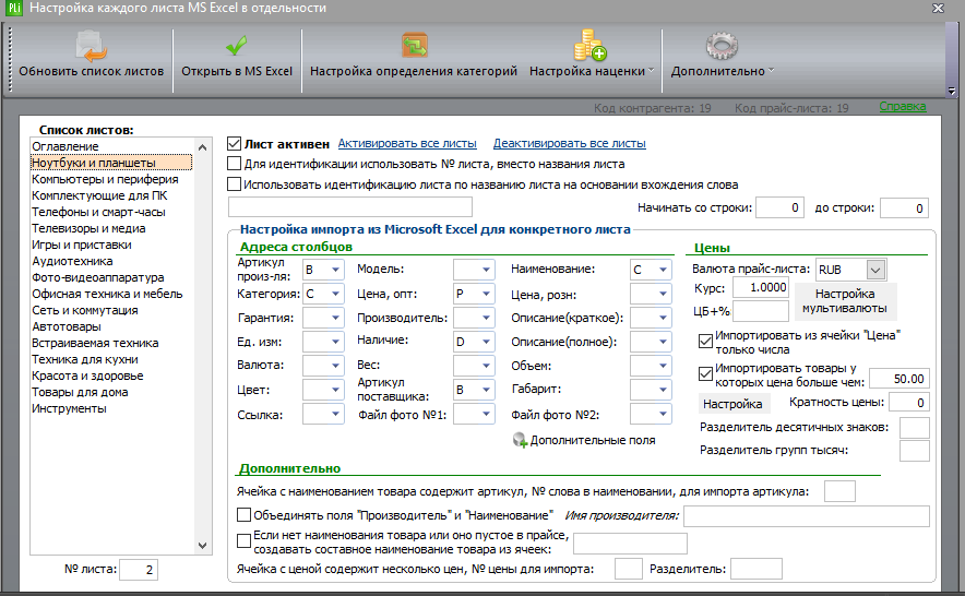

В прайс-листе у Вас колонка с ценой в "О" на скриншоте указано в "Р" исправьте и повторите попытку.
axor
Сообщения: 19
Зарегистрирован: 19 ноя 2015 10:40
спасибо, в этом и была причина
оказывается у них магазин закрылся и одной колонкой меньше стало.
