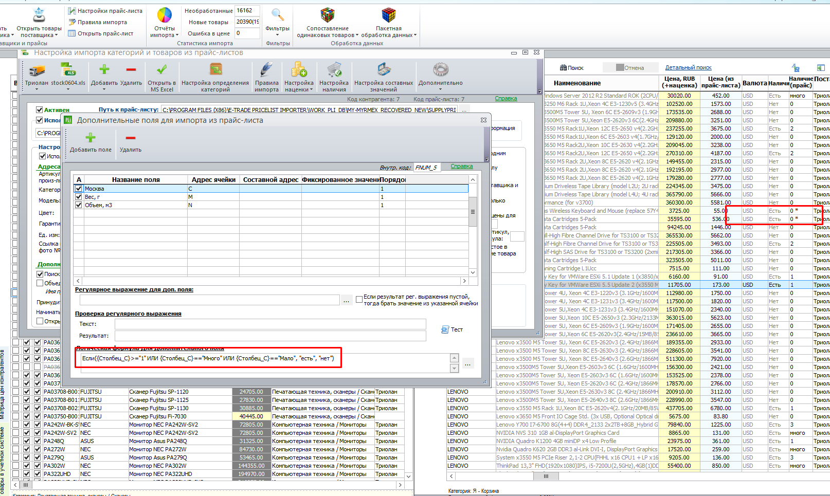

Добрый день, уважаемые разработчики.
Прошу Вас подсказать как правильно построить логическое выражение при формировании значения Дополнительного поля.
В моем случае необходимо установить значение "Есть" или "Нет" для случаев присутствия товаров на складе поставщика.
В целом фраза построена и отрабатывает, однако у поставщика в значении наличия по складу присутствует вот такое значение "о * ", что при отработке моего логического выражения приводит установлению значения "Есть", хотя надо "Нет". Спасибо за помощь.
На Вашем скриншоте стандартные поля наличия и видимо звездочка определяет статус есть в настройках определения наличия.
При чем тут доп. поле и его формула пока непонятно.

Да, действительно. Вопрос в глобальных настройках остатков. Убрал там звездочку, вопрос решился.
Сам теперь понял, что Дополнительные поля не при чем. Просто все вокруг Остатков у меня крутилось. Цикл.
