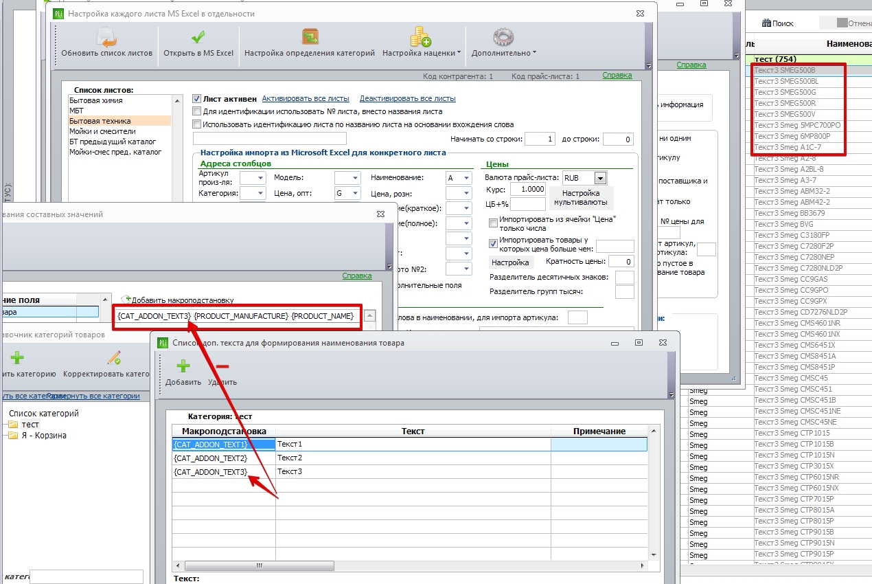

Добрый день,
При настройке прайса на несколько листов возникает следующая ситуация
Не срабатывает настройка составных значений для отдельного листа
http://joxi.ru/DmB1OJMtwxDdLr
http://joxi.ru/KAxd4YWIM8g4ZA
При этом такие же настройки нормально работают для всех листов
http://joxi.ru/823nPLRFJ4BEEm
Скажите пожалуйста, чем может быть вызвана данная проблема.
Возможно товар распределяется автоматически. Попробуйте поставить галочку применять до правил импорта и сделать импорт.

Пробовали, увы тоже самое.
прикрепите, пожалуйста, прайс-лист.

Не удалось повторить проблему:
составные значения.jpg (607.36 КБ) 4166 просмотров
Попробуйте добавить прайс-лист еще раз и сделать все настройки с нуля.
