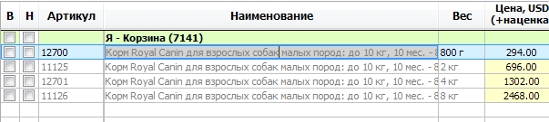

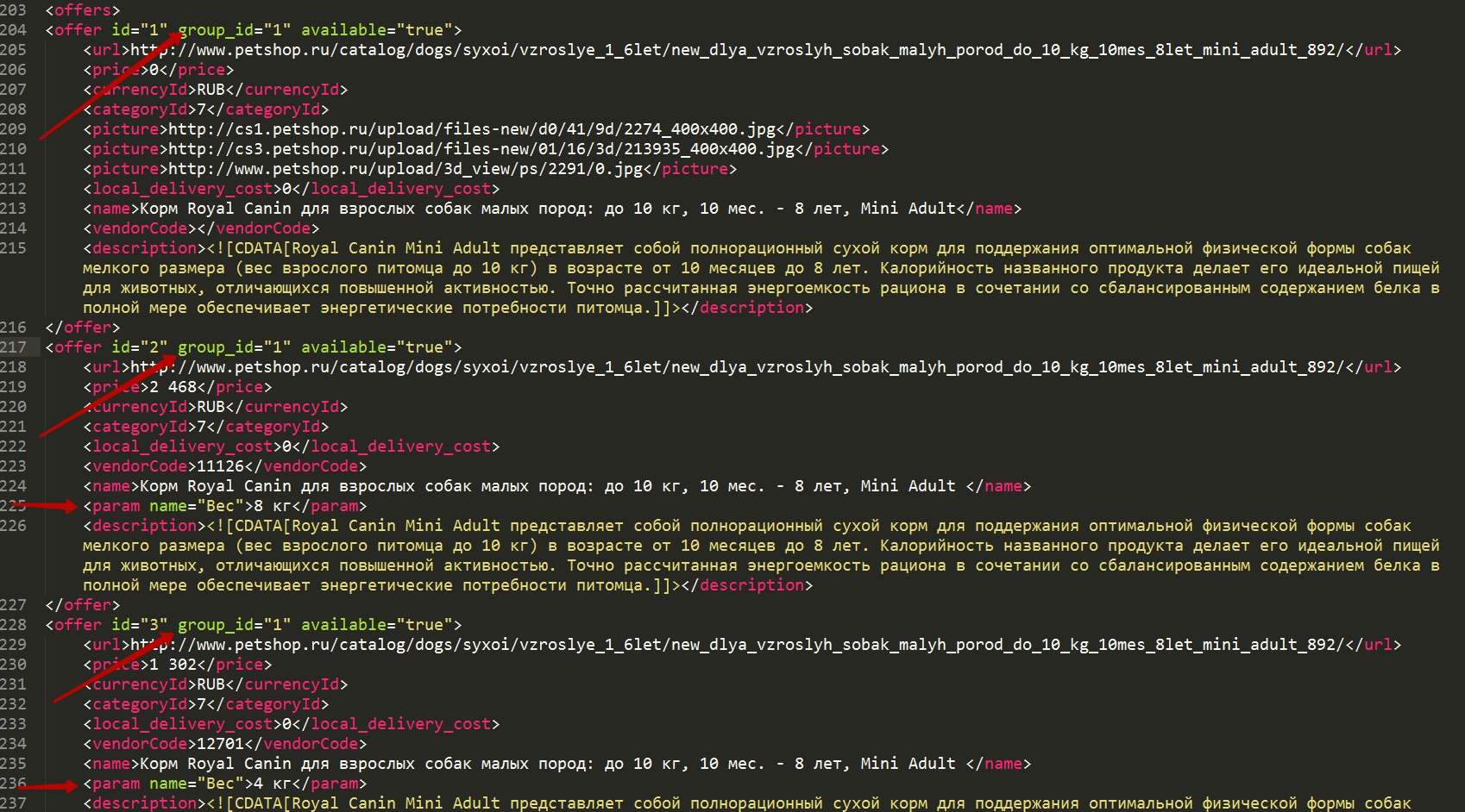

Скажите пожалуйста какую необходимо произвести настройку, чтобы товары с опциями (корм для животных разного веса) отображался как товар с опциями (скриншот 1).
Я импортировал прайс в PLI из готового YML файла и опции не отображаются (скриншот 2).
Скриншоты сделаны с разных БД PLI. Товары в обе БД импортировались с одного и того YML файла.
Товары без опций
Товары без опций
Снимок экрана 2017-03-25 в 1.36.39.png (194.04 КБ) 3835 просмотров
товары с опциями
товары с опциями
Снимок экрана 2017-03-25 в 1.35.35.png (193.76 КБ) 3835 просмотров

Инструкция применима к прайсу поставщика. У меня же готовый xml файл от конкурента (фид), в котором прописаны все атрибуты товаров.
При выполнении импорта фида товарные предложения не появляются.
Также я заметил, что поле "вес" не импортируется в CТУС.
Фид https://www.dropbox.com/s/y4fc8z0j07rqf4y/feed.xml

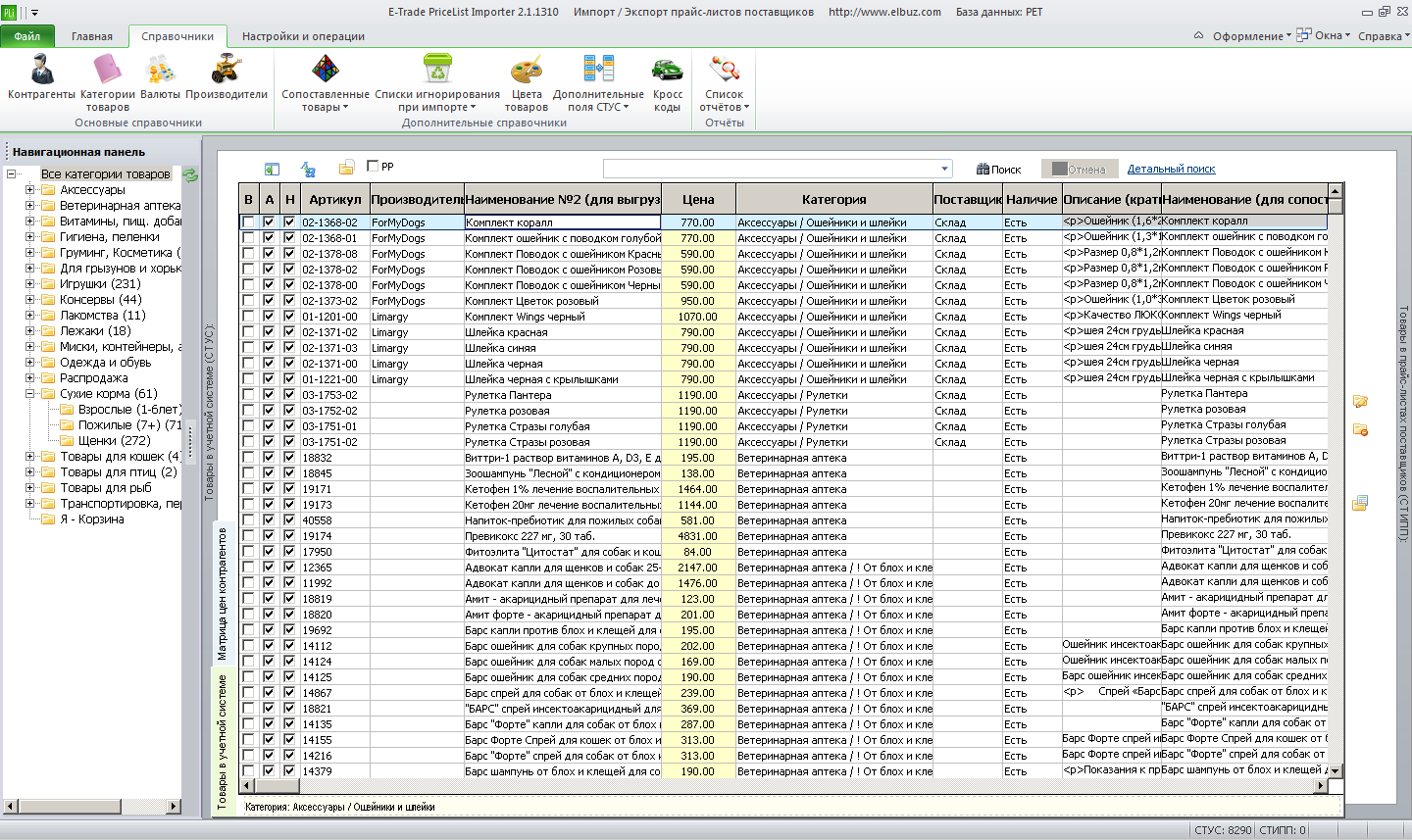

А как Вы выяснили столбец в котором находится вес?
prukon
Сообщения: 102
Зарегистрирован: 12 дек 2016 23:57

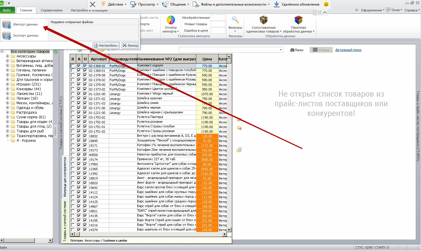

При импорте через ИМПОРТ ДАННЫХ нет возможности указывать столбец того или иного значения.
Именно при таком импорте поле "вес" не определяется и остается пустым.

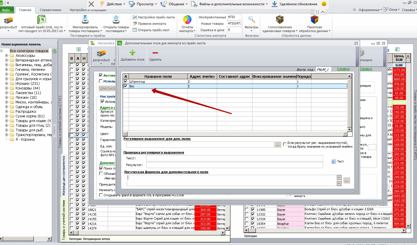

НА Вашем скриншоте Вы пытаетесь загрузить файл как прайс-лист поставщика, и создали для "Вес" доп столбец со значением колонки в которой его нет.
Задача стоит загрузить XML в список товаров в учетной системе (СТУС) или список товаров из прайс-листов поставщиков (СТИПП)?

Задача стоит загрузить XML в список товаров в учетной системе (СТУС) так, чтобы товары с атрибутами отображались корректно.
При импорте в СТУС нет возможности импортировать товары атрибуты и др. технические характеристики.
Как вариант загрузить этот файл как прайс-лист поставщика и произвести настройку нужных Вам полей по инструкции и уже на основании этого создавать товары-атрибуты.
вес xml.jpg (71.14 КБ) 3816 просмотров
