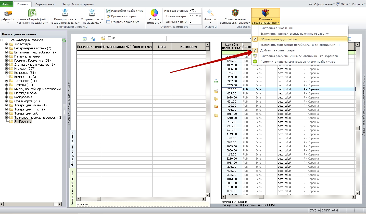

Уточните, по какой причине при пакетной обработке данных новые товары из СТИИП не импортируются в СТУС, хотя в пакетной обработке данных стоит "Добавлять новые товары"?
Принудительную обработку данных пробовал. Не помогло.

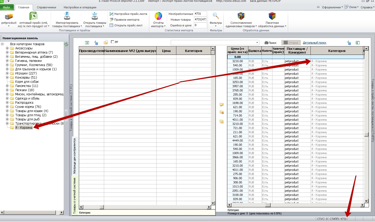

Я-Корзина - это виртуальная категория, которая отображает в список товаров из прайс-листов поставщиков (СТИПП) "Список необработанных товаров" добавить их в СТУС можно после того, как товары будут распределены по категориям, для этого нужно составить правила импорта.
