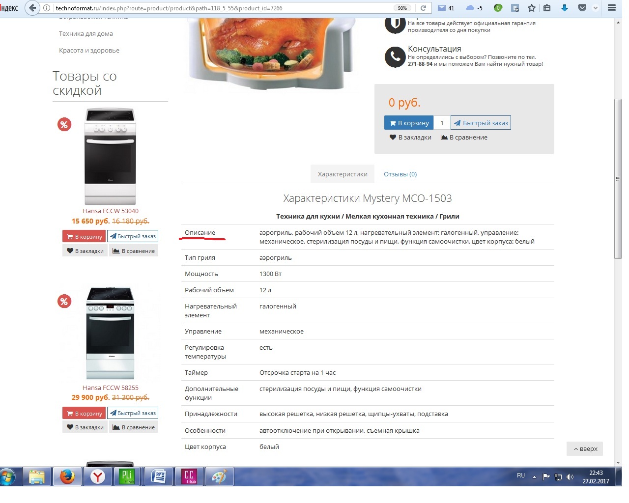

Здравствуйте, подскажите как экспортировать на сайт информацию из поля "Описание"?
Не могу найти где настраивается экспорт этого поля.

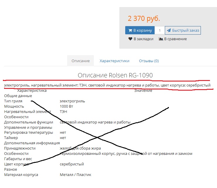

При использовании шаблона экспорта техн. описания, в поле "Описание" на сайте, выгружаются полностью все характеристики товара.
Подскажите пожалуйста, а как можно сделать, что бы выгружалось только значение поля "Описания" из блока "Основные характеристики"? (в скане выделено красным)
Можно, соответсвующие правки нужно внести в шаблон html

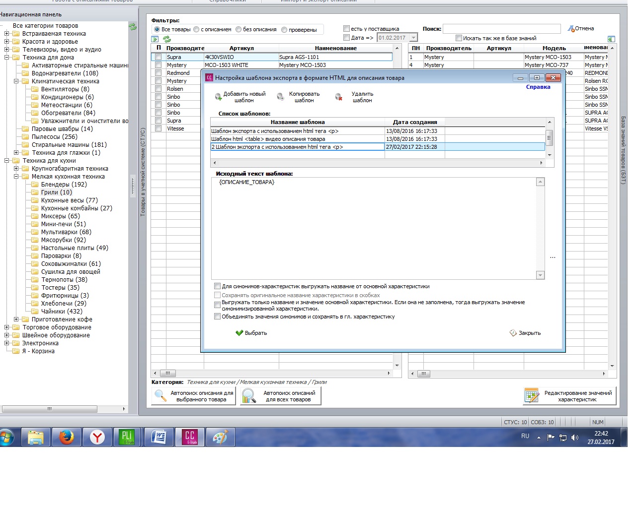

Оставьте только мароподстановку
{ОПИСАНИЕ_ТОВАРА}
В настройках html шаблона.
nido25
Сообщения: 28
Зарегистрирован: 13 июн 2012 10:09
Сделал следующим образом:
Скопировал "Шаблон экспорта с использованием html тега <p>" и в исходном тексте шаблона оставил только: <p>{ОПИСАНИЕ_ТОВАРА}</p>.
При экспорте на сайт выбрал шаблон "OpenCart - техн. описания" и к нему привязал шаблон HTML - скопированный "Шаблон экспорта с использованием html тега <p>".
Краткое описание загрузилось нормально в поле описание карточки товара на сайте, но в дальнейшем оно так же оно стало загружаться при использовании шаблона OpenCart - (фильтрация) вместе с техническими характеристиками, до этого при выборе данного шаблона описание не выгружалось.
Как то можно это исправить?

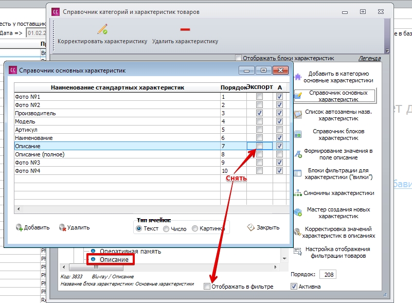

Если у Вас "Описание" выгружается при экспорте через шаблон "фильтрация" значит оно отмечено для экспорта.
экспорт описаний.jpg (277.93 КБ) 5513 просмотров
nido25
Сообщения: 28
Точно, была галочка, спасибо за помощь
