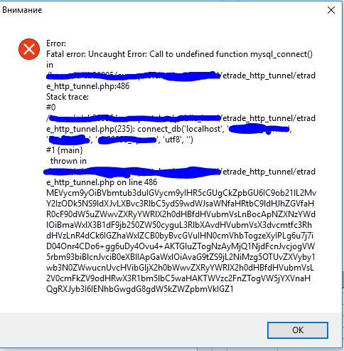

Ошибка импорта товаров в программу после перехода хостинга на php 7.
Все данные логины пароли и пользователи верные.
Как исправить? Редактировать глобальные настройки сервера нет возможности, есть только файл файлы сайта, ну и файл .htaccess где можно переопределить какие то параметры сервера. Но он умеет не все.
Ошибка импорта после перехода хостинга на php 7
- ошибка проверки подключения
- Снимок.JPG (71.01 КБ) 6757 просмотров

У нас аналогичная ситуация?
Нет, тут другая проблема. В ошибке сказано что нет папки и/или директории по указанному адресу. Проверьте где стоит Туннель, а так же ссылку на него.
Путь как и настройки тунеля не изменялись, в админке хостера была изменена только версия php с 5 на 7.e-special писал(а):Нет, тут другая проблема. В ошибке сказано что нет папки и/или директории по указанному адресу. Проверьте где стоит Туннель, а так же ссылку на него.

Отправили хостеру ссылку на данную тему, получили ответ:
Модуль mysqli уже подключен. Вам необходимо обновить туннель или каким-либо другим образом изменить метод подключения к БД с mysql на mysqli.
Вы модуль туннель обновляли до последней версии? Старый модуль не будет работать с PHP7.
Модуль обновил, обновление проходит корректно. Спасибо.

У нас тоже проблема http://joxi.ru/D2PDeNySpeLLz2
Я поменял в файле etrade_http_tunnel.php
mysql на mysqli
Теперь такая ошибка http://joxi.ru/J2b14dXfXJ9pom
Посоветуйте, как быть?
mysql на mysqli
