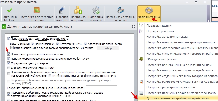

Настройки:
Результат после импорта прайс-листа:
Где допущена ошибка? Что может быть настроено не так?
На первый взгляд все верно. проверьте включена ли у Вас настройка автозамены:
Anastasiya_Sir
Сообщения: 32
Зарегистрирован: 04 окт 2016 10:15
Галочка стоит
Видим добавленный скриншот автозамены. Тогда все должно работать. Можем проверить на Вашей БД и Вашем прайс-листе при наличие тех. поддержки.
