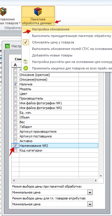

А как обновить наименование СТУС на основании СТИПП?
В настройках обновления пакетной обработки поставить галочку напротив "Наименования №2", предварительно сделав архивную копию БД программы.
настройка обновления полей при пакетной обработке.jpg (183.97 КБ) 5288 просмотров

Это действие я уже проделывала: обновляется колонка Наименование №2, а мне надо Наименование!
Зачем Вам нужно обновлять Наименование? При его обновлении могут пропасть сопоставления.

Именно Наименование выгружается на сайт. К тому же в Наименование №2 не происходит автозамена двойных значений на одинарные.
Вы ошибаетесь. Выгружается на сайт поле "наименование №2", на Вашем скриншоте замена поля наименования из список товаров из прайс-листов поставщиков (СТИПП) при импорте прайс-листа.
