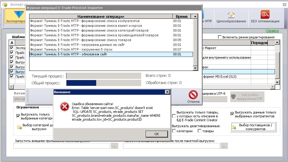

При обновлении цен через туннель E-Trade HTTP возникает ошибка, Движок Shop Script7, товары в магазин были добавлены через импорт CSV, потом добавлены в СТУС через туннель. Префикс стандартный shop_ в бд такой же.
Похоже, что как раз в префиксе и дело. Проверьте его в настройках экспорта.

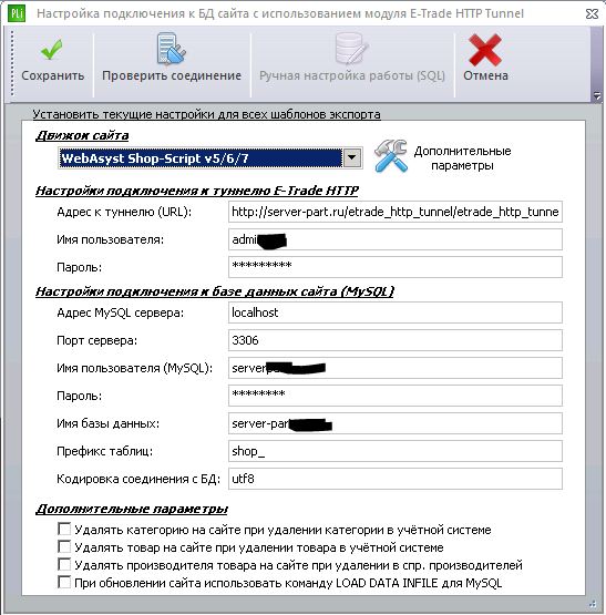

e-special писал(а):Похоже, что как раз в префиксе и дело. Проверьте его в настройках экспорта.

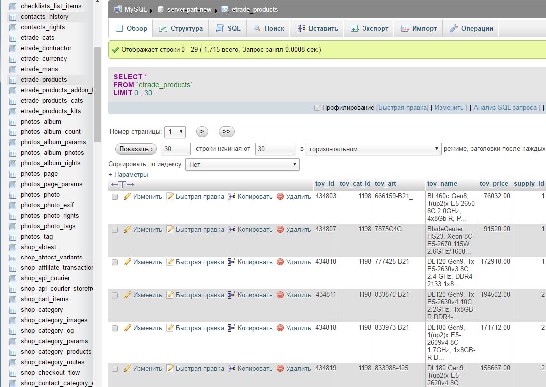

При импорте использовался этот же префикс и такие же настройки, что и на экспорт, зашел в mysql бд и увидел что создались таблицы с etrade_ на скрине видно. так и должно быть?

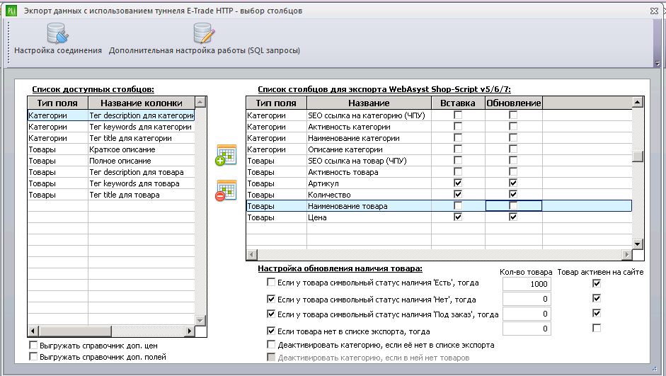

похоже есть доп. запрос там какой то в котором указан префикс таблиц SC_
проверьте.
