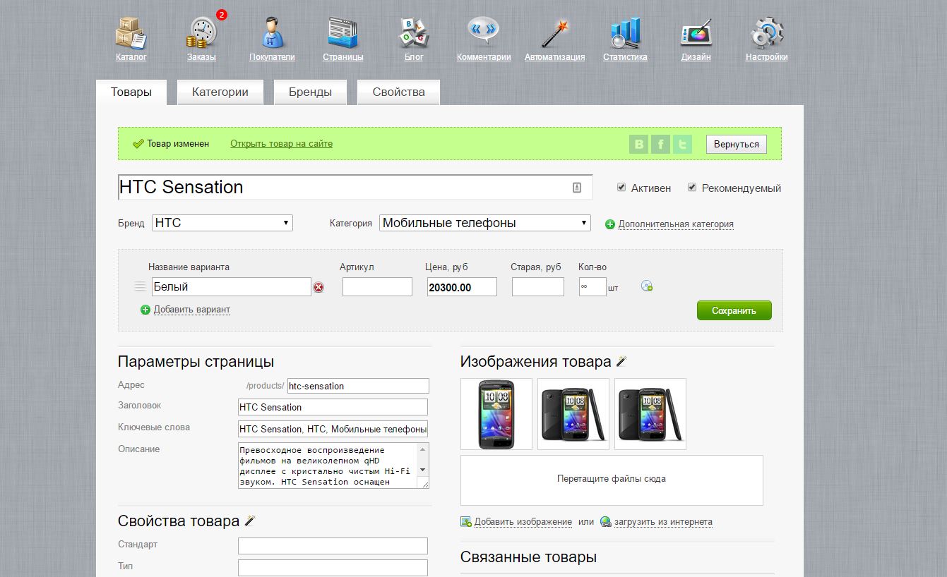

Шаги воспроизведения:
1. устновил скрипт Simpla 2.3.7
2. устновил ETrade HTTP Tunel
3. выбрал в админке Simpla телефон "HTC Sensation", добавил вариант "Белый" и сохранил товар
3. создал в PLI новую базу настроил ее на тестовое окружение
4. импортировал товары с сайта

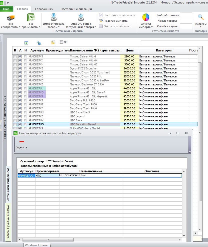

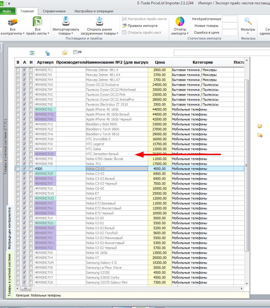

Товар аттрибут есть а основного товара нету.
Я думаю проблема в том что в Simpla товары без вариантов и с вариантами отличаются всего лишь тем что в наименовании варианта есть имя или нет.
скриншоты с ошибкой:
установил simpla локально с тестовыми данными, которые добавляются при установке скрипта.
