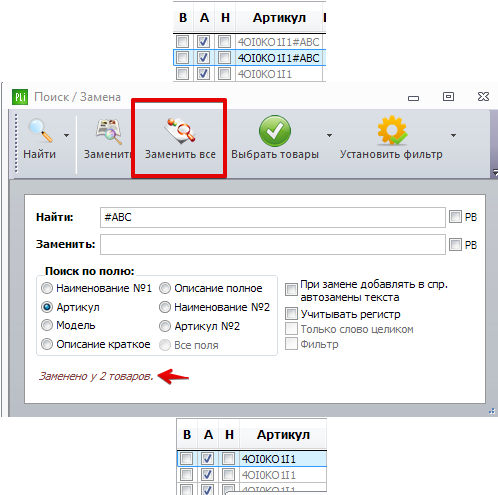

При сопоставлении товаров "УМКА", обнаружилась проблема с артикулами. К артикулам в Учетной Системе добавляется форма содержащая # + цифровые либо символьные знаки:
Как это исправить, чтобы артикулы в УС отображались корректно?
Само по себе ничего не добавляется, видимо при создании товар в СТУС, ему был присвоен такой артикул или вручную или на осн. списка товаров из прайс-листов поставщиков (СТИПП).

А можно как-то откорректировать артикул в УС? Предположим у меня таких артикулов, к которым приписывается форма #ABC, 1000!!
Конечно можно, но стоит помнить, что при смене артикула может пропасть сопоставление товаров, Вам нужно сделать архивную копию БД перед заменой и воспользоваться настройкой "Найти/Заменить" и произвести замену.
артикул замена.png (38.19 КБ) 2325 просмотров
