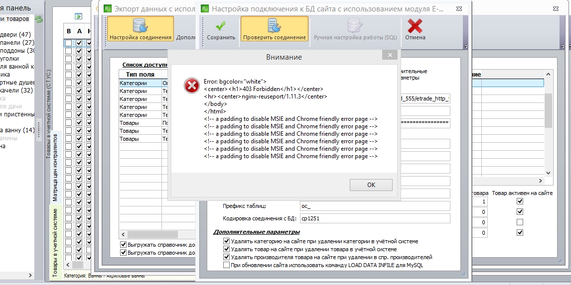

403 ошибка при проверке подключения к БД
Добрый день, первый раз вылезла такая ошибка...куда копать, что смотреть...подскажите...
- ошибка настройки подключения к базе данных.jpg (393.79 КБ) 5257 просмотров
Проштудировали 403 ошибку в гугле....
Перепроверили....Безрезультатно
все настройки правильные.
на сервере ограничений нет..
куда копать??? где искать причину...
Другие наши сайты на этом же сервере и на этом же движке подключаются без ошибок...
проверьте права на папку temp в модуле Туннель. Они должны быть 777. Так же очистите ее.
Папку Temp - проверили, выставлены права 777, в данной папке только один файл tunnel_work_status.
Безрезультатно.
Безрезультатно.
удалите его и повторите попытку.
без разницы, что с файлом, что без него.
Ошибка 403 означает, что доступ к запрошенной странице запрещен, почему так не известно, как вариант обратиться в поддержку хостинга.
Уже обратились в поддержку! Ждем ответа.

О, чудо!
Проблема наконец-то решилась, на третий день переписки с техническим отделом хостинг провайдера, ОНИ признались, что оказывается на сайте были ограничения по POST запросам.....
Ограничения сняли, ошибка 403 пропала!
Все работает.
