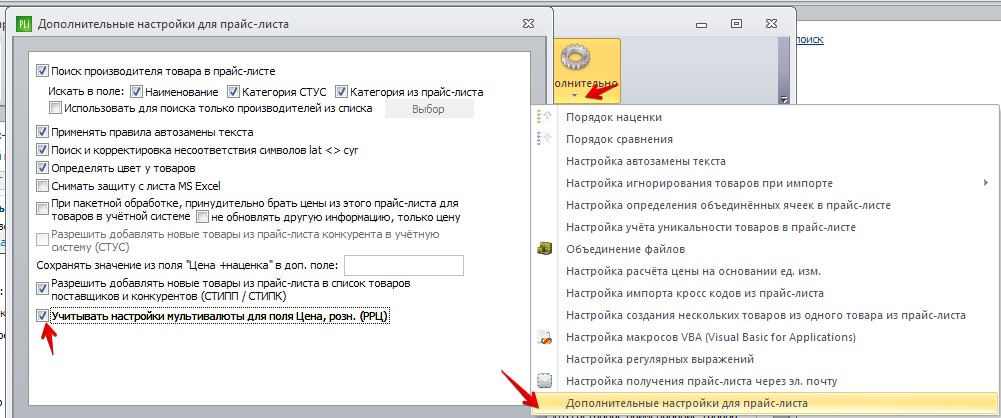

Переустановил поставщика. Без колонки РРЦ ЗАРАБОТАЛО. Считает. пример http://joxi.ru/MAj1znefv0Qdo2. Как можно выйти на пересчет РРЦ?
Попробовать активировать соответствующий параметр для этого.
opticum.ua
Сообщения: 14
Зарегистрирован: 09 сен 2016 13:28
Добавил колонку РРЦ. Отметил дополн. настройку "Учитывать курс мультивалют". НЕ РАБОТАЕТ. http://joxi.ru/MAj1znefv0PxJ2
Такое впечатление, что игнорирует настройку "Учитывать курс мультивалют". Зато считает валюту, которую выставляем для колонки РРЦ http://joxi.ru/BA0p6qbfBLn9DA
Кое что доработали для Вас. Обновите, пожалуйста, версию программу.
