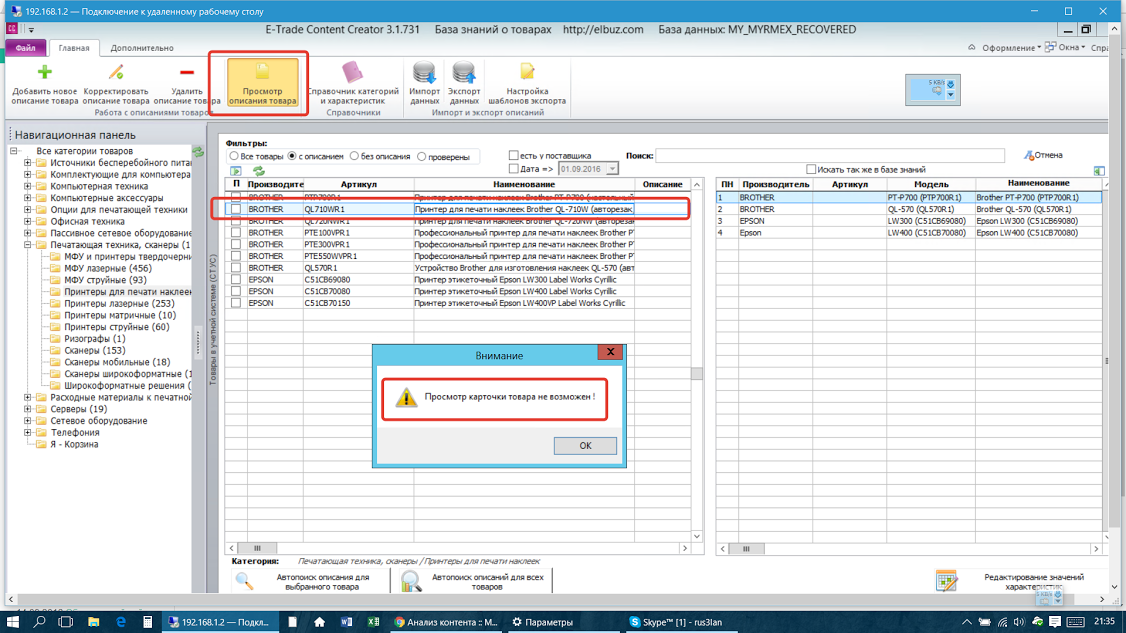

Прошу .Вас помочь с ошибкой которая у меня возникает в базе СС.
У меня больше не отображаются товары при выборе значения "Без описания".
При попытке просмотреть у некоторых товаров у которых фактически и после выгрузки на сайт отсутствует описание, появляется надпись Просмотр не возможен.
После удаления описания товар переходит в список Без описания.

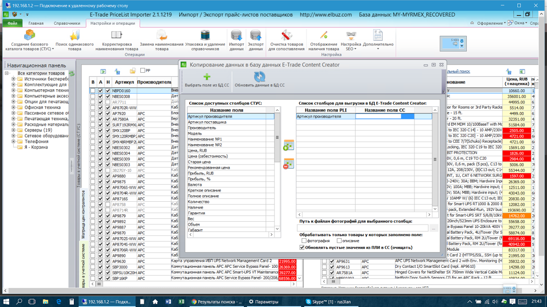

Я допускаю, что проблем была связана с тем, что я в базе PLI запустил вот в такой настройке обработку.
Прошу подсказать, как мне исправить сложившуюся проблему.

Похоже что то с БД E-Trade Content Creator не так. Восстановите резервную копию БД двух программ за одно число.

Похоже у меня нет на одну дату резервных копий обоих баз. Делал получается я резервную только PLI. Как быть в таком случае?

Провел все процедуры доступные через кнопку Выполнить удаление и сжатие БД проблема ушла и теперь отбираются товары у которых нет характеристик.
