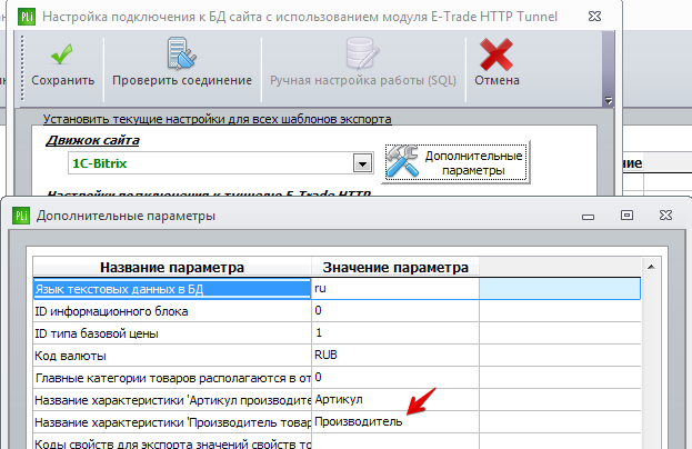

Добрый день! Указываю в E-Trade PriceList Importer поле с производителем, но оно попадает на сайт Bitrix в колонку спецификации доп. фильтра, но не в колонку бренда. Какое поле нужно указывать в настройках прайс листа, что бы название производителя из прайса, экспортировало в спецификацию бренда в битриксе?
Производитель выгружается из список товаров в учетной системе (СТУС) из поля "производитель" в то поле которое Вы указали в доп настройках Туннеля.
