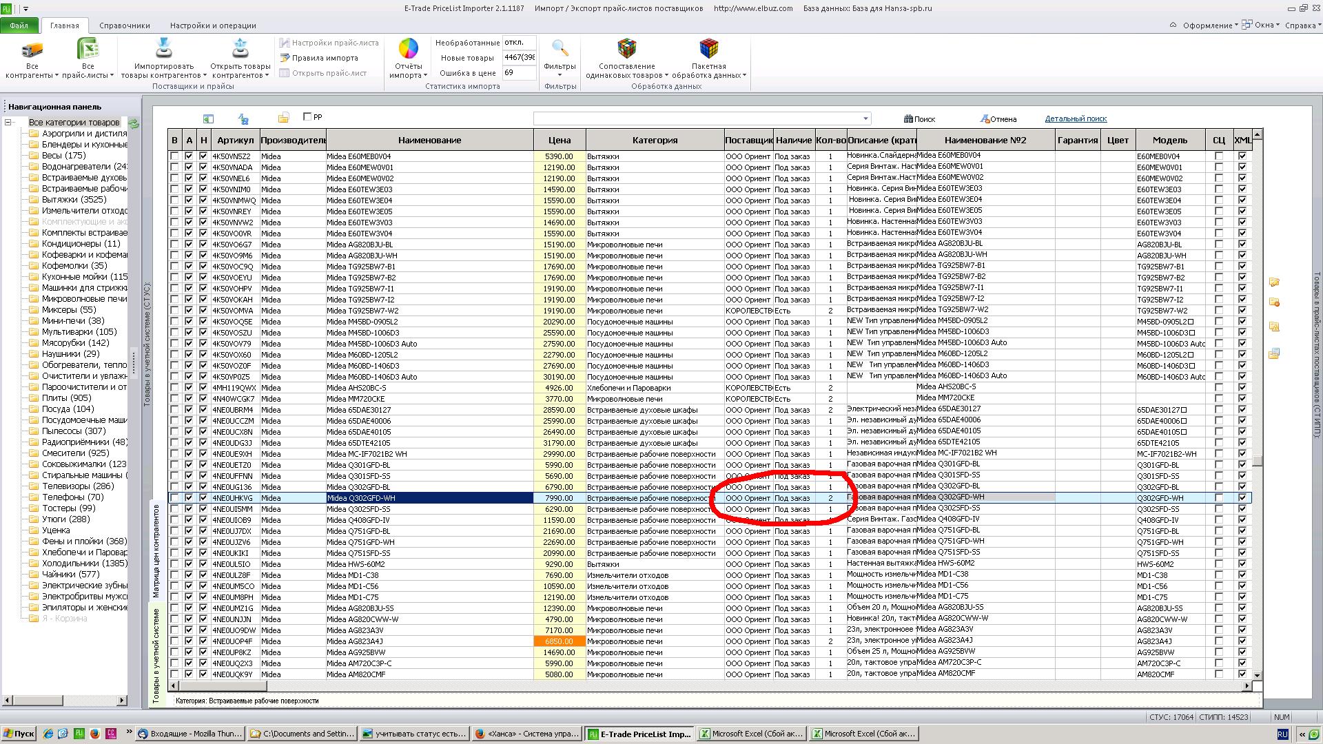

В прайсах поставщиков есть два одинаковых товара с одинаковой ценой, но разными статусами наличия "есть" и "под заказ".
После пакетной обработки (приоритет только минимальная цена), в СТУСе этот товар найден с нужной ценой (она одна
), а статус наличия может быть любой (по какому принципу неясно). У каждого товара в СТУСе есть наименование поставщика (фото 1). После выгрузки все товары отображаются на сайте.
Вопрос: Мне необходимо, чтобы товары с одинаковой ценой, но с разными статусами, выгружались со статусом "есть". Для этого в настройках программы ставлю галочку "Учитывать символьный статус товара "Есть" при поиске минимальной (средн., макс.) цены товара из СТИПП" и делаю еще одну пакетную обработку. После пакетной обработки, действительно, товар найден с нужной ценой и со статусом "есть"(фото 2), НО у других товаров со статусом "под заказ", пропадает имя поставщика по непонятному принципу (у одних товаров имя поставщика есть у других нет)фото 3. После выгрузки, цены на товары со статусом "под заказ", у которых нет имени поставщика, не выгружаются на сайт!!! Хотя настройки выгрузки те же, что и в первом варианте (не меняются).

- отображение статуса наличия и наименования поставщика, после пакетной обработки, с учетом статуса наличия "есть".
- 3.JPG (554.13 КБ) 18824 просмотра
- результат после пакетной обработки с учетом статуса наличия "есть"
- 2.JPG (538.15 КБ) 18824 просмотра
- результат после пакетной обработки без приоритета статуса наличия
- 1.JPG (574.19 КБ) 18824 просмотра

В скриншотах, вверху, видно, что после пакетной обработки с учетом статуса "есть" все товары (и "под заказ" и "есть") с ценами. Вот только не у всех прописан поставщик. Так вот у тех товаров, у которых не прописан поставщик и не выгружается цена. Почему???
