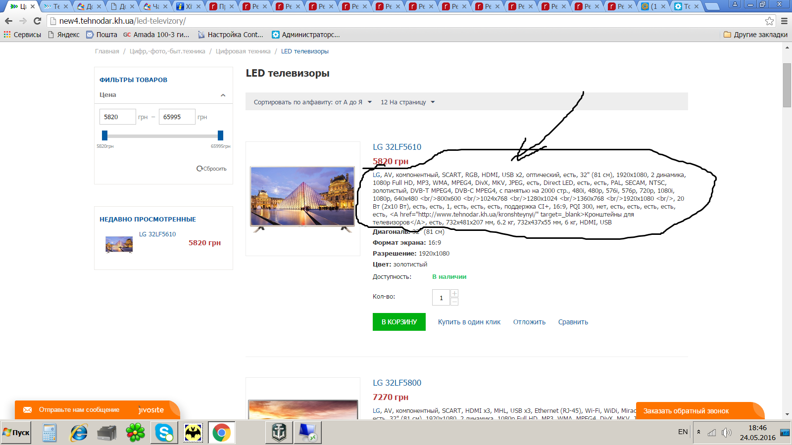

Ошибка при выгрузке фильтрации.
tehnodar
Сообщения: 43
Зарегистрирован: 13 окт 2011 11:31

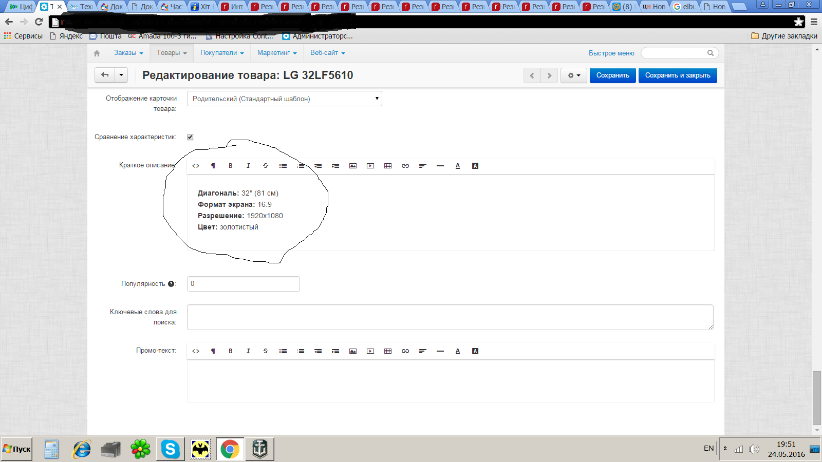

Доброго времени суток. Столкнулся с проблемой. При выгрузке фильтрации в кратком описании товара появляются характеристики товара, которых в админке магазина нет в кратком описании. Эта проблема появляется при выгрузке блоков характеристик, но, выгружать фильтрацию без блоков характеристик нет возможности, так как в магазине потом нельзя сравнивать товары. Cs-cart. Скриншоты ниже.
В настройках Html шаблона удалите макроподстановку {ОПИСАНИЕ_ТОВАРА} которая отвечает за выгрузку краткого описания из Базы знаний товаров.
