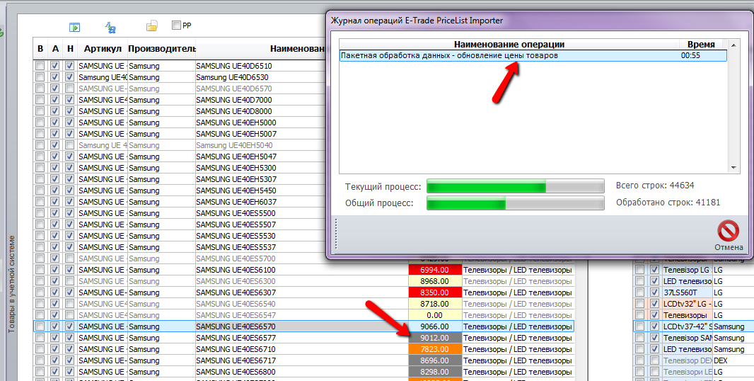

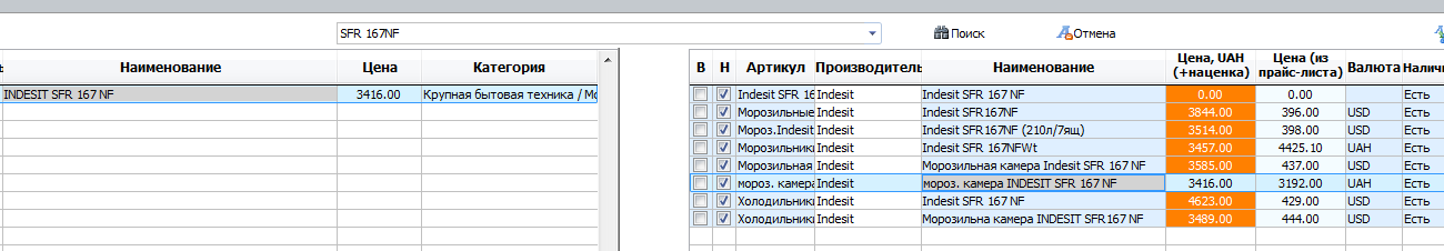

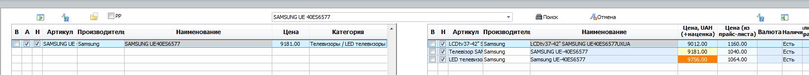

Здравствуйте, как-то не понятно выполняется пакетная обработка. В настройках пакетной обработки стоит минимальная цена, а в СТУС "выливается как попало".
Поставщик 1 дает цену 9012грн
Поставщик 2 дает цену 9181грн
Поставщик 3 дает цену 9756грн
После пакетной обработки в СТУС выливается цена 9181, наличие у всех троих "Есть"
СТУС - СТИПП
СТУС - СТИПП

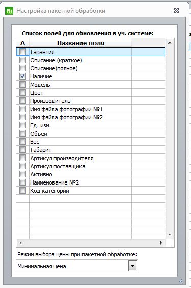

Настройка пакетной обработки

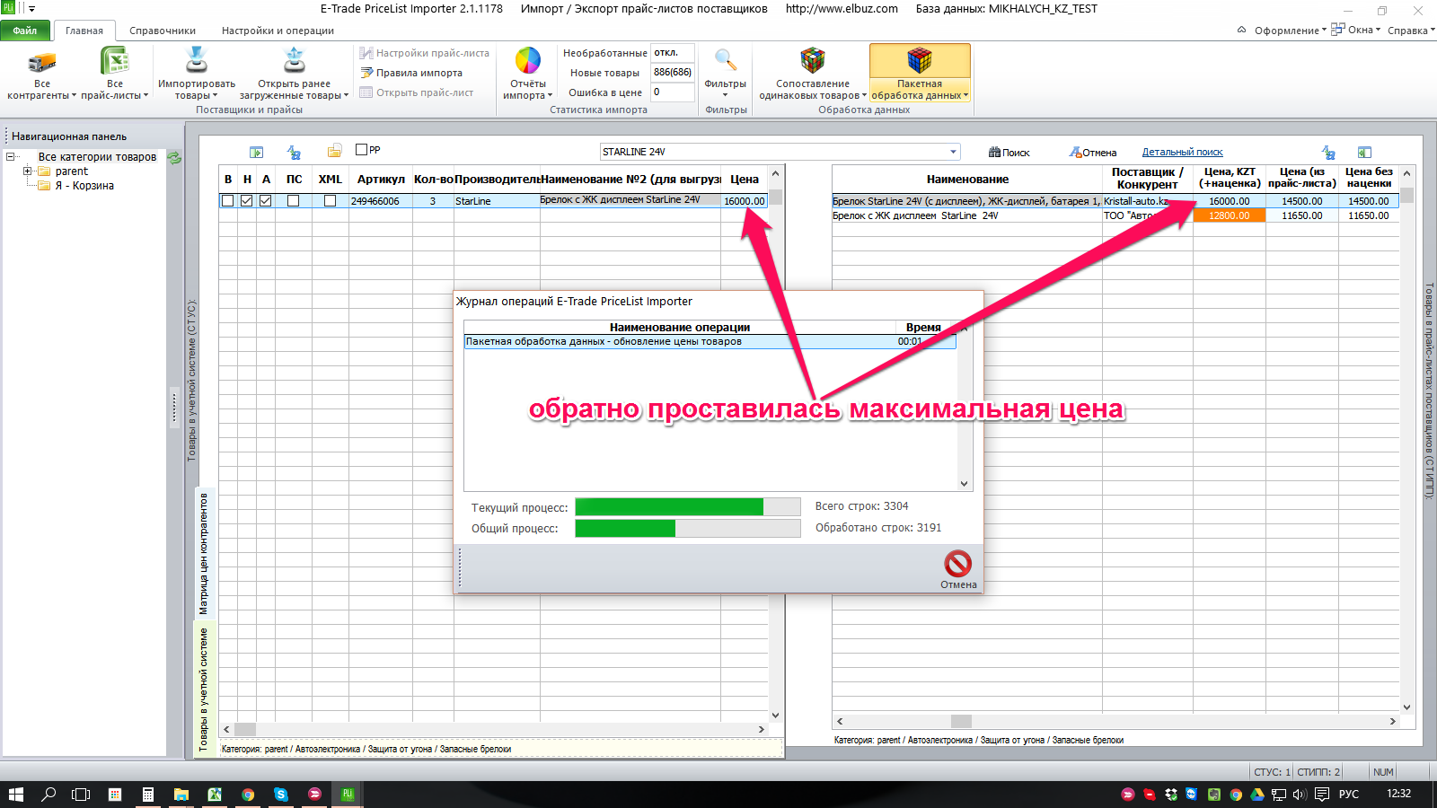

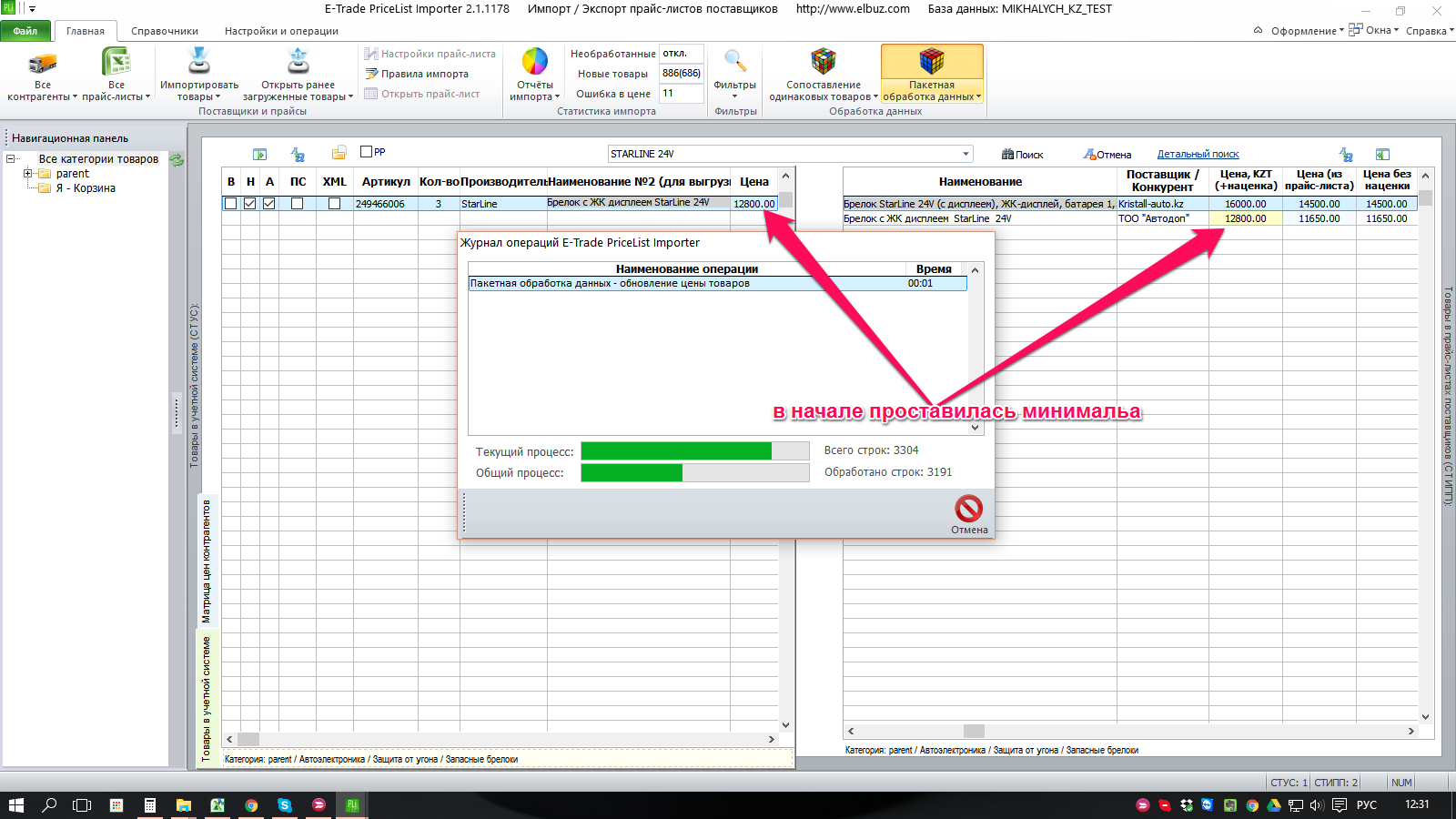

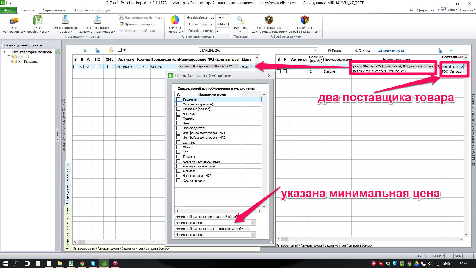

Столкнулся с такой же проблемой как у топикстартера. При пакетной обработке, у товара в СТУС не проставляется минимальная цена, которая есть среди поставщиков.
Самое интересное, в процессе обработки видно, как у товара в СТУС цена меняется на минимальную, но в итоге, обратно возвращается максимальная. Детали на скриншотах.
Подскажите в чем дело? Спасибо!
Настройки пакетной обработки
настройки пакетной обработки.png (161.89 КБ) 3903 просмотра
начало пакетной обратки
начало пакетной обработки.png (154.86 КБ) 3903 просмотра
вернулась максимальная цена
вернулась максимальная цена.png (158.41 КБ) 3903 просмотра
Верните настройки обновления по - умолчанию, активировав "наличие" в настройках обновления пакетной обработки.
