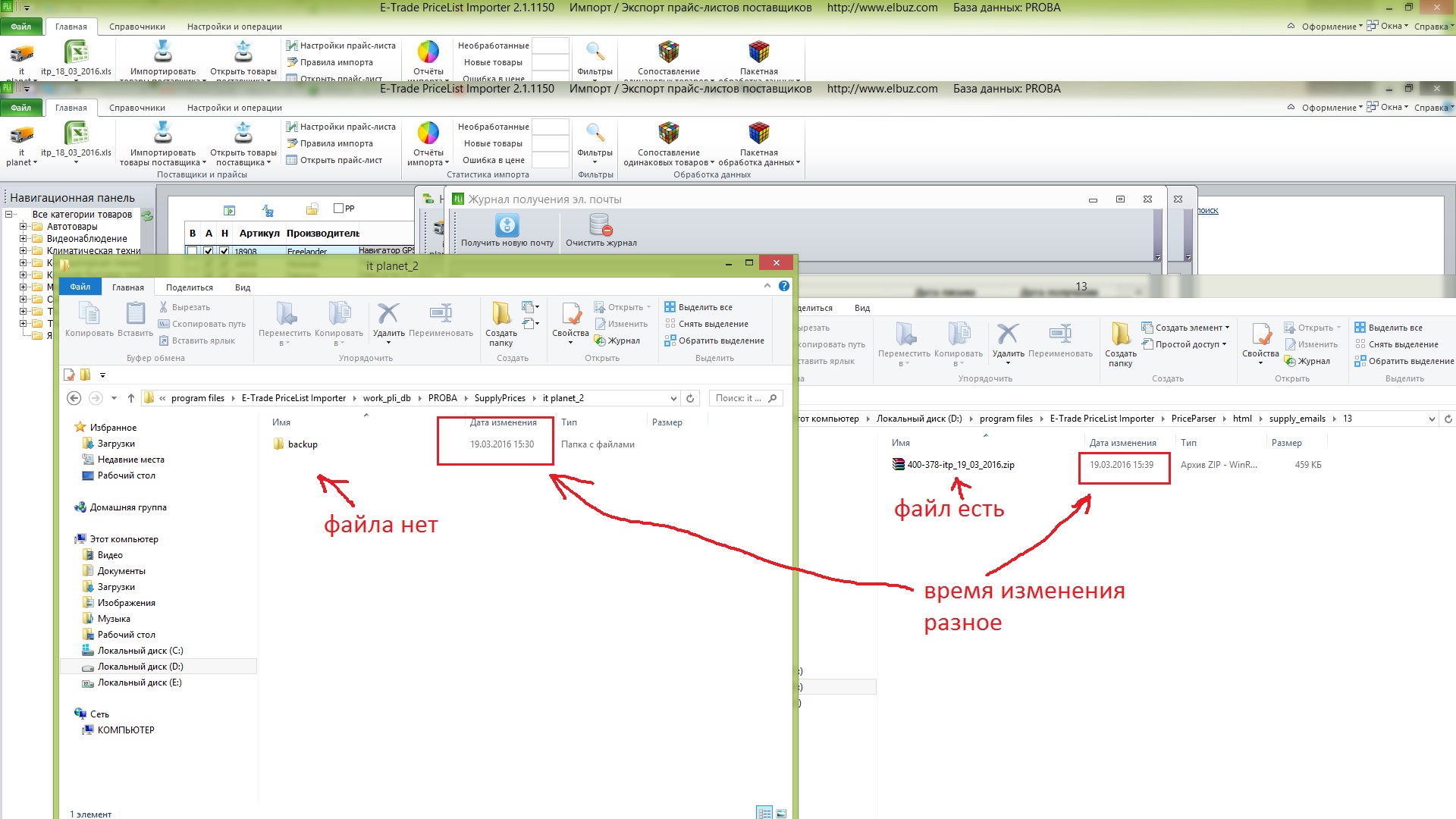

Здравствуйте. Помогите решить еще одну проблему.Есть один прайс,который не могу получить через e-mail. Вот настройки получения:
Проблема в следующем: есть еще один поставщик (можно сказать "близнец" этого поставщика по прайсу) ,так вот у второго нет проблем с получением прайса с теми же настройками.Здесь же я уже все перепробовал : вписывал полное имя вложения ,неполное ,убирал- эффекта ноль.Причем вот что получается в папках с импортируемыми файлами:
Как видно из картинки архив все-таки скачивается, но не разархивируется.Еще раз повторюсь - у остальных подобных прайсов таких проблем нет,только этот один прайс. И еще: я создал новую базу данных для проверки именно этого прайса,так вот в ней прайс принялся с первого раза. А при создании еще одной копии этого прайса в старой базе данных - результат также нулевой. Получается это проблема с базой данных?
Похоже, что у Вас где то допущена ошибка в настройках, так как программа не видит даже письма от адресата.
Возможно неверно введен логин и/или пароль для почты. Это доказывает как раз создание новой тестовой БД с нуля.

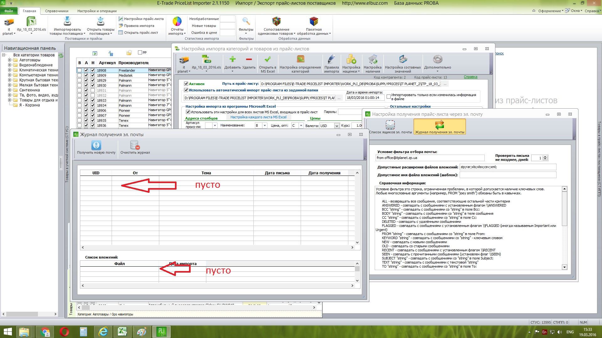

Все здрасти!
вот и я решил настроить столь удобною функцию.
в итоге нет в журнале данных о получении какой либо почты.
испробовал все варианты которые тут были описаны ранее, пробовал и gmail и yandex вообщем картина одна журнал получения почты пуст. доступ к акаунту разрешил.
программа развернута на server 2008 rd2.
для проверки развернул Outlook настроил gmail почта приходит, сделал вывод что порты открыты и ничто не блокирует почту. на сервере кроме Брандмауэр Windows ничего нет.
прошу помощи.
Вам стоит проверить еще раз сделанные настройки, где то допущена ошибка в настройках программы. Как вариант прикрепите скриншоты настроеек, которые Вы сделали.

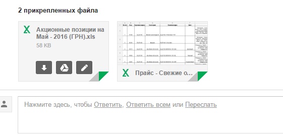

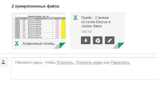

Здравствуйте. есть проблема с получением прайса по почте- в письме два вложения :
(два скрина т.к. думаю что связано что-то с названиями файлов - мышка наведена поочередно на оба файла).
Нужен второй прайс -" Свежие остатки...."

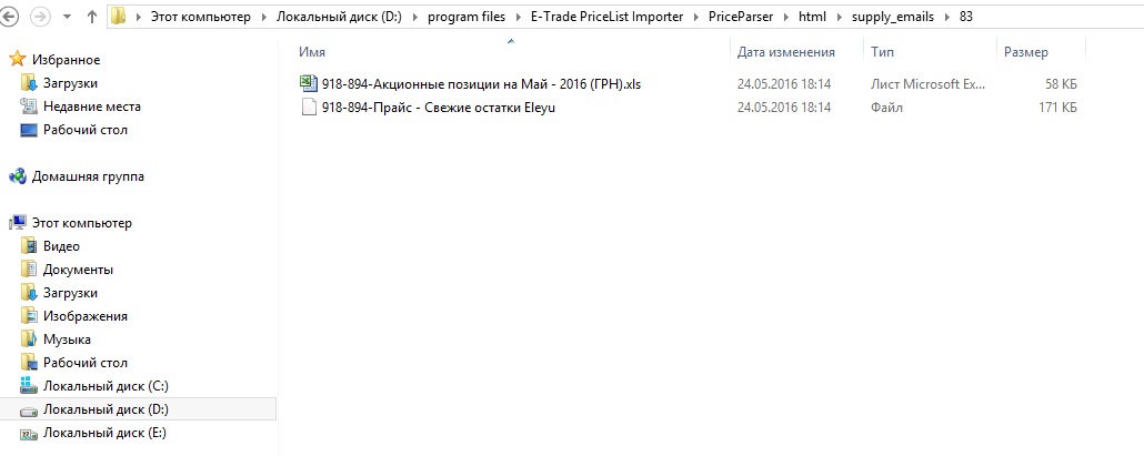

А вот что получается в папке импорта:
Соответственно в папке D:\program files\E-Trade PriceList Importer\work_pli_db\БАЗА\SupplyPrices пусто.

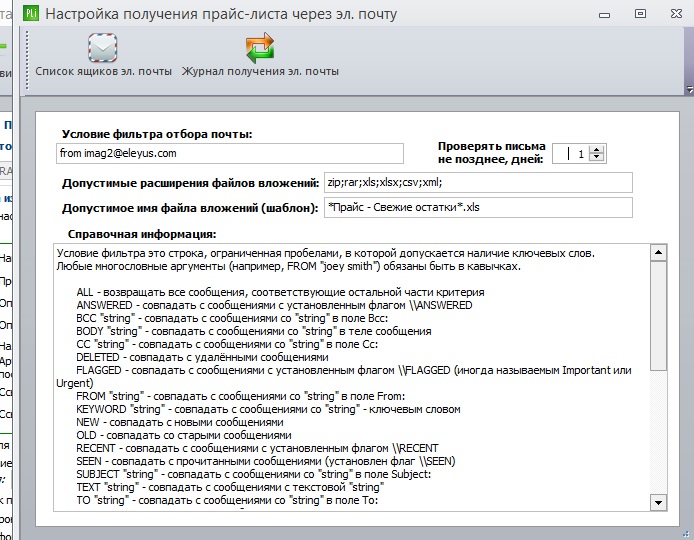

Вот настройки получения :
Т.е. нужный файл не воспринимается как файл xls,хотя на первом скрине видно что это экселевский файл. И если скачать вручную этот файл- он открывается как xls.Где искать проблему, подскажите?
