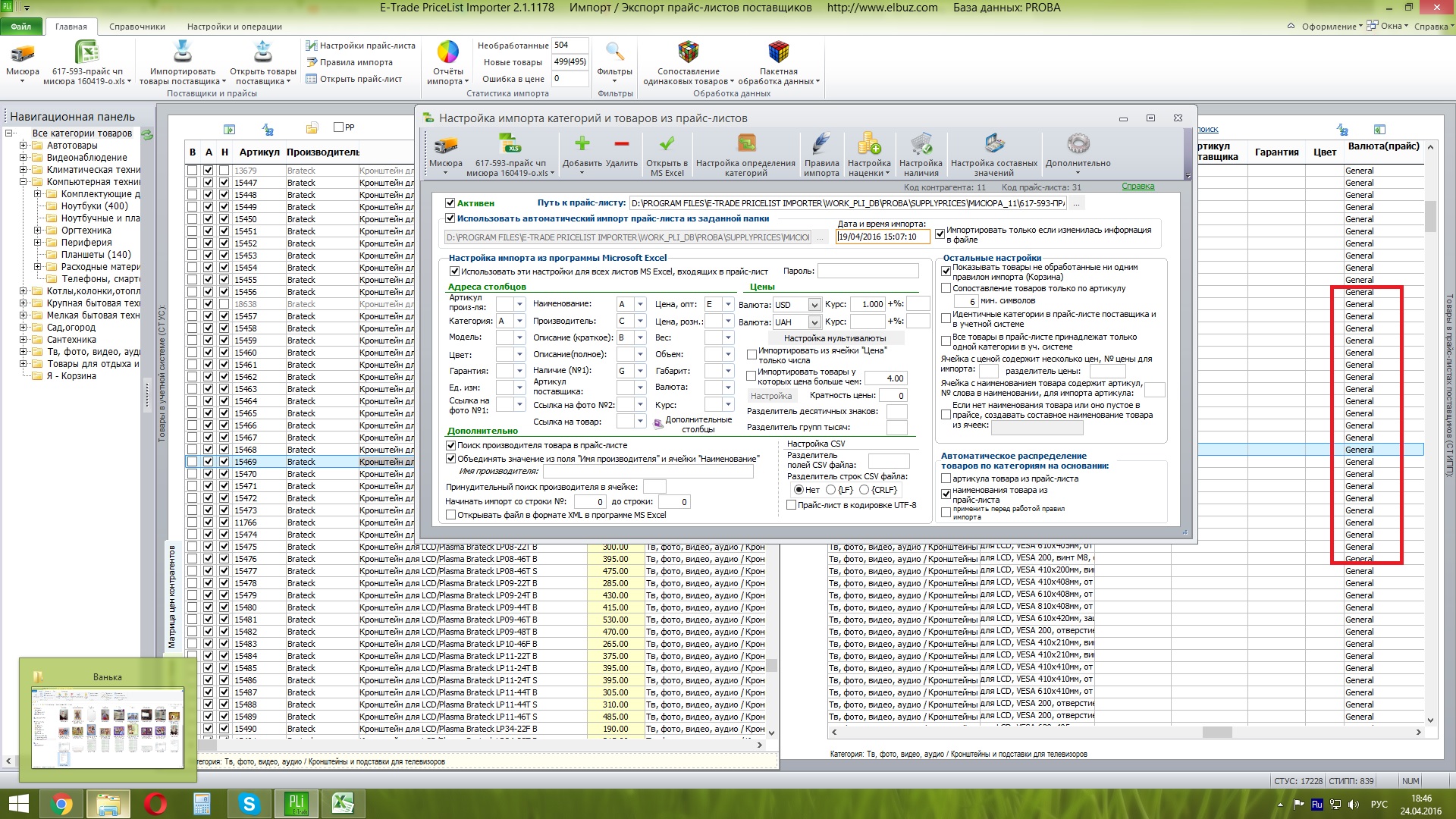

При настройке импорта с определением мультивалюты в случае с одной настройкой для всех листов в прайсе все хорошо, как по инструкции. Но при раздельной настройке импорта каждого листа в колонке "валюта прайса" отображается только слово "General" не зависимо от формата ячейки с ценой. В чем проблема?

у меня то же самое получается и валюта определяется неправильно -только одна
А где На Вашем скриншоте можно увидеть разные валюты в прайс-листа и сделанные настройки для определения мультивалюты?

Вот прайс
а вот настройки
Убедитесь, что у Вас включена работа с VBA в настройках Excel.
shuriban29
Сообщения: 61
Да, все верно. Галочка не стояла. Помогло,спасибо!
