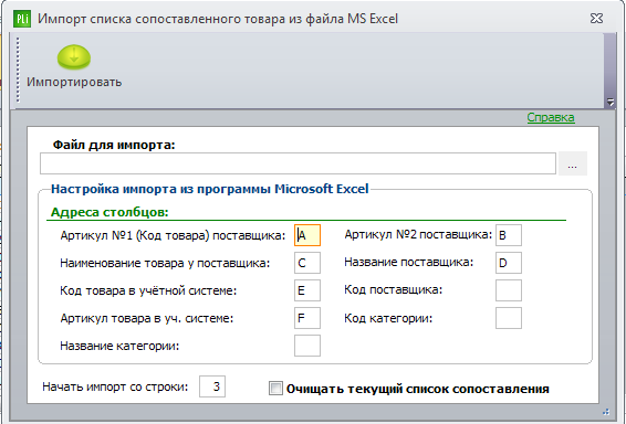

3. Какие поля кроме уникального кода товара в СТУС и наименования в СТИПП хранятся в базе сопоставлений? При импорте сопоставлений я заметил, что некоторые поля можно опустить, при этом это не влияет на результат сопоставления.

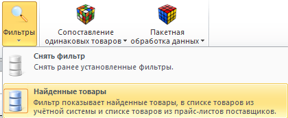

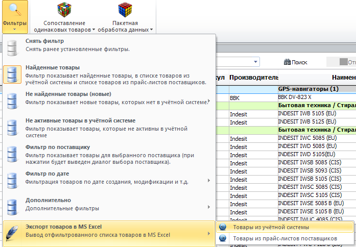

1. Поставить фильтр
Произвести выгрузку в файл
экспорт найденные стус.png (81.32 КБ) 3240 просмотров
2. Не существует.
3. Те поля, которые доступны при импорте файла сопоставления.
импорт сопоставлений.png (23.28 КБ) 3240 просмотров
