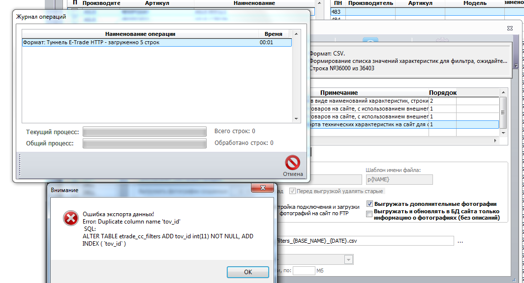

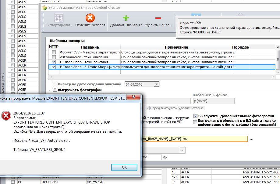

При экспорте (E-Trade Shop - E-Trade Shop (фильтрация) ) появляется 2 ошибки.
На рабочем месте периодически нестабильно работает подключение к интернету, возможно из-за этого.
Если причина в другом- прошу озвучить возможное решение.
Ошибки при экспорте на сайт.
- 2я ошибка
- QIP Shot - Screen 058.png (87.03 КБ) 2765 просмотров
- 1я ошибка
- QIP Shot - Screen 057.png (87.28 КБ) 2765 просмотров
Первая ошибка говорит уже о том, что такая запись на сайте уже существует.
Вторая говорит о том, что не хватает памяти.
как вариант в файле SetupProg.ini,который находится в папке с программой проверить параметры, если стоит 0 (без ограничений)
BufferMemorySizeForeground="0"
BufferMemorySizeBackground="0"
то попробовать вот так
BufferMemorySizeForeground="512"
BufferMemorySizeBackground="457"
если не стоит ноль, то попробовать поставить
Так же проверить наличие свободного места на ПК и на сайте куда выгружаете данные.

Спасибо!
По всей видимости, проблема была с интернетом, потому что сегодня утром все выгрузилось без проблем.
Буду иметь ввиду Ваши рекомендации на всякий случай.
Спасибо за ответ!
Спасибо за ответ!
