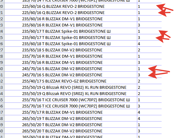

Здравствуйте! В прайсе дублируются торговые предложения. Например 235/60/17 T BLIZZAK Spike-01 BRIDGESTONE Ш кол-во 1 шт и 235/60/17 T BLIZZAK Spike-01 BRIDGESTONE Ш кол-во 3 шт. Как настроить программу, чтобы суммировать наличие если наименование товара одинаковое? Например надо чтобы после импорта стало 235/60/17 T BLIZZAK Spike-01 BRIDGESTONE Ш наличие 4 шт?

Какие у Вас еще есть поля в прайс-листе?
Прикрепите прайс-лист.

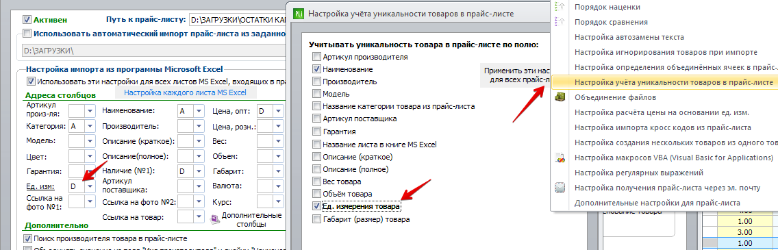

Если в прайс-листе не будет каких то уникальных данных, по которым можно было бы настроить уникальность товара, то программа будет думать что такие товары одинаковые:
уникальности нет.png (5.58 КБ) 7703 просмотра
А такие можно настроить, так как есть к чему привязаться 1 и 3 для товара уникальные:
уникальность есть.png (12.99 КБ) 7703 просмотра
Настройки

А как настроить суммирование наличия? В прайсе встречаются одинаковые наименования, но с разным кол-вом. Надо чтобы программа у одинаковых наименованиях суммировала наличие, например 1+3=4, 2+2=4 и т.д.
При пакетной обработке будет происходить суммирование, при условии что товары будут сопоставлены между списком товаров в учетной системе (СТУС) и списком товаров из прайс-листов поставщиков (СТИПП).
