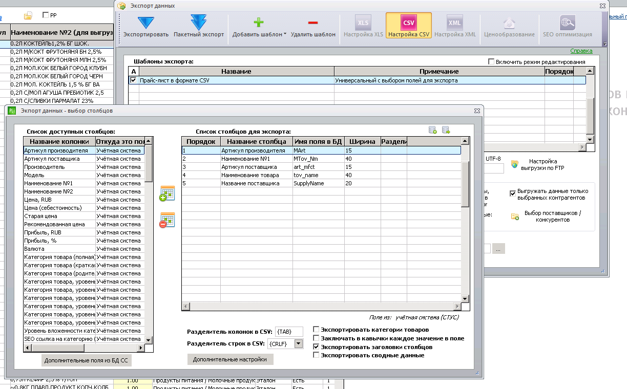

Задаем настройки экспорта с целью получить колонки НАШАРТИКУЛ, АРТИКУЛПОСТАВЩИКА

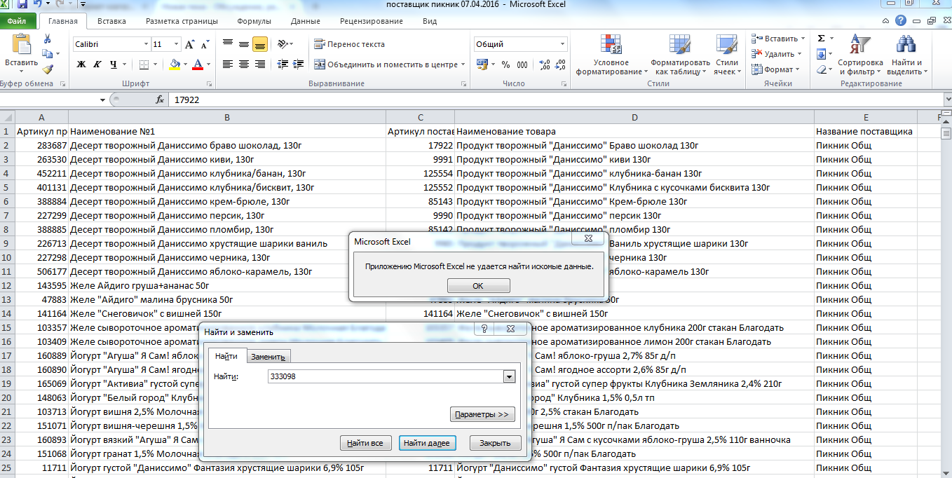

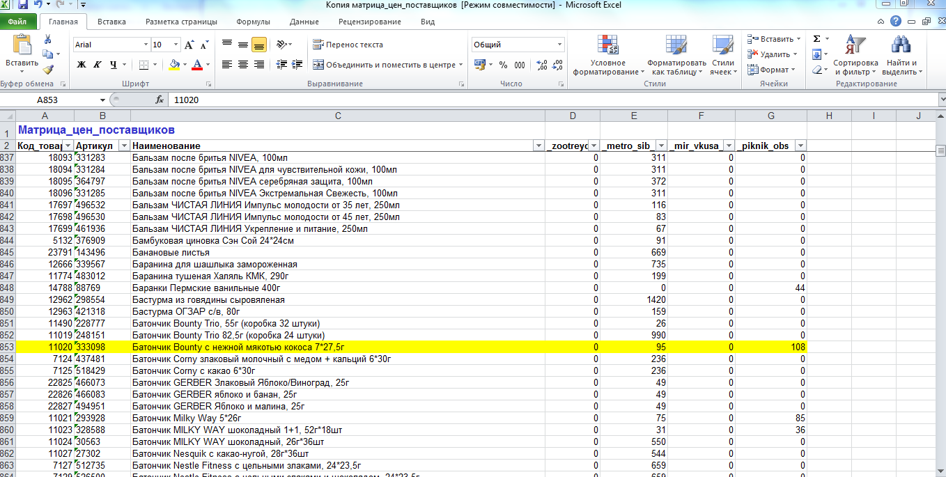

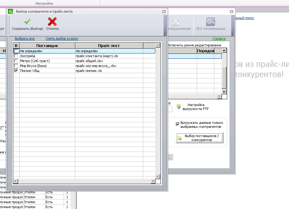

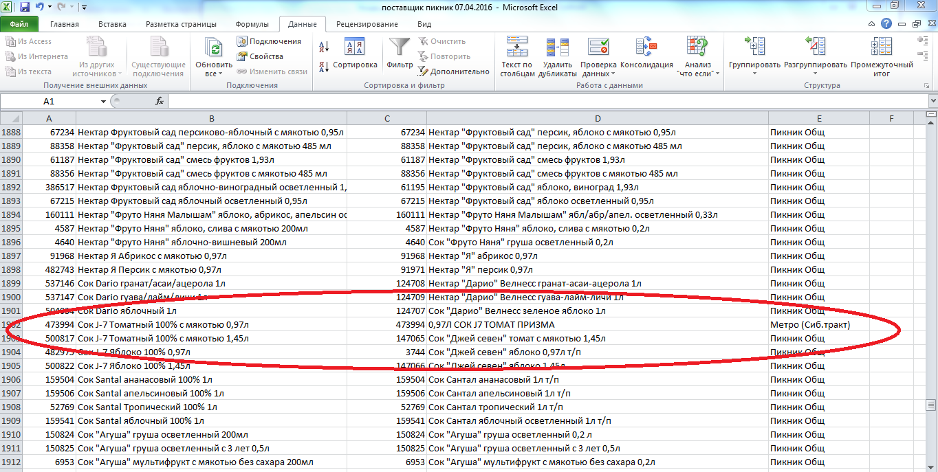

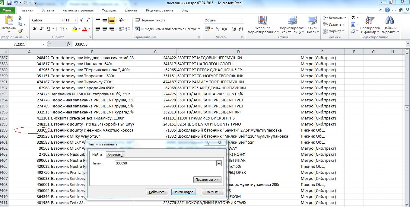

получаем результат - в выборку одного контрагента попадает другой, по артикулам тоже непонятно в матрице_цен_поставщиков есть остатки по позиции у поставщиков в получившихся файлах в одном позиция есть в другом нет.
позиция не попала в файл
позиция экспортирована
матрица цен поставщиков

настройки экспорта
настройки экспорта
настройки экспорта
настройки экспорта
Получить "НАШАРТИКУЛ, АРТИКУЛПОСТАВЩИКА" можно только при экспорте сводных данных, когда одна строчка товара будет повторяться в файле несколько раз, столько сколько есть цен у поставщиков на этот товар.

как сделать экспорт сводных данных?
где он находится?
Экспорт данных - Настройка csv - дополнительные настройки-Формировать сводный прайс
