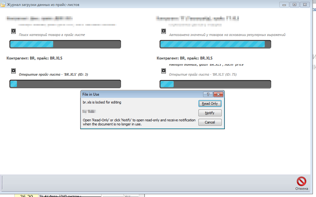

Добрый день,
к поставщику добавлен один прайс лист дважды с разными настройками, при многопоточном импорте возникает ошибка совместного доступа к одному прайс листу, такая же ситуация если этот прайс добавлен в конкуренты для установки РРЦ.
подскажите как избавится от этой ошибки, не дублируя прайс лист.
возможно ли на уровне ПЛИ реализовать проверку заблокировани ли файл и если заблокирован то ожидать пока он освободится?
как вариант переименовать второй файл или поробовать его расположить в другой папке

а без дублирования файлов никак?
Вам предложили два вариант разделив их "или"
1) переименовать второй файл
ИЛИ
2) расположить в другой папке
e-special писал(а):как вариант переименовать второй файл или поробовать его расположить в другой папке
