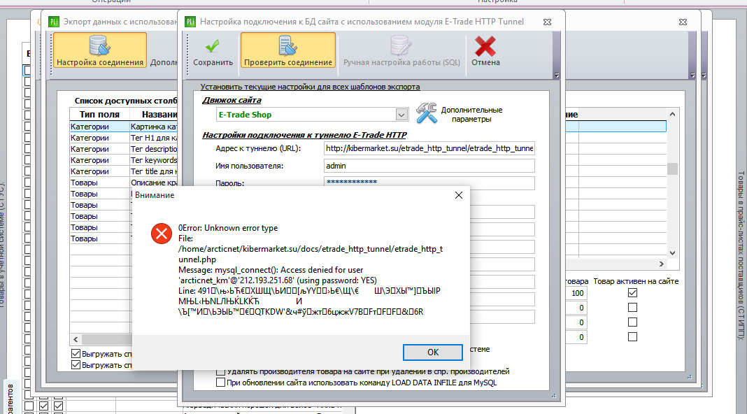

Здравствуйте!
Не удается настроить экспорт через HHTP Tunnel на сайт с движком E-Trade Shop.
Появляется сообщение об отказе в доступе к базе (файл 1.jpg)
На хостинге все права для пользователя разрешены.
Не могу понять, где "копать" ?

Вам нужно еще раз проверить логин и/или пароль, проблема в этих данных, при условии, что права для пользователя полные.

Здравствуйте!
Я решил проблему немного по-другому.
Дело в том, что я попытался сделать копию базы в PLI и перенести товары с движка PHPShop на E-Trade Shop
(с другим доменным именем). Все заработало кроме экспорта.
Пришлось создать чистую базу и сделать экспорт-импорт товаров под новый движок.
Теперь все в порядке.
