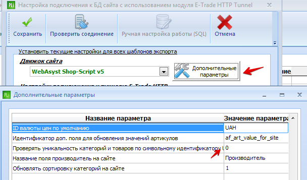

Добрый день, подскажите пожалуйста с чем может быть связанна проблема.
При выгрузке на сайт с помощью тунеля, товары которые имеют статус "под заказ" выгружаются в количестве "0"
Спасибо.
У Вас в движке есть кол-во у товара и есть кол-во у артикулов, может в этом проблема.
Какой алгоритм используется здесь:
алгоритм WA.png (39.37 КБ) 4700 просмотров

Вот так у нас
В итоге какой параметр у Вас заполняется неверно?
