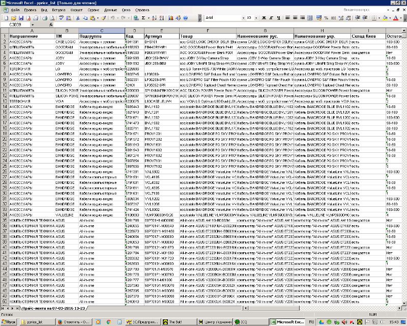

Добрый день . У меня есть прайс лист Юг Контракт (прайс лента) Хочу на его основе сформировать xl файл для прома . Неполучается !!!
Там прайс с ссылками на фото и описания и я хочу на его основе делать контент для пром.уа
Помогите настроить пожалуйста

Вот еще скриншот
- Новый точечный рисунок (2).jpg (232.26 КБ) 6030 просмотров

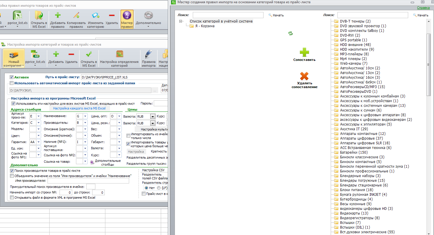

Уточните, пожалуйста, в чем конкретно возникла у Вас трудности при настройке данного прайс-листа?
Структура прайс-листа стандартная.
Структура горизонтальная.
Рекомендованный Вариант настройки Вариант 1.

Настроить удалось . Почему-то при экспорте указывает розничную цену из колонки которую я помечал как опт . То есть у меня получается прайс с моей закупкой ...
dubnoterra
- Сообщения: 5
- Зарегистрирован: 07 мар 2016 13:20
Вариант 1 100% не подходит !https://elbuz.com/ETradeDocs/PLI/korsini_setup.htm - вот так заработало . Но с цена ми все равно непонятно
dubnoterra
- Сообщения: 5
Там 1 вариантом и не пахнет - скачайте пример прайса .
Можно настроить по варианту 1, можно по Варианту 3. Это зависит от Ваших задач, итог будет один.
Импортируя цену в колонку "ОПТ" У Вас есть возможность настроить наценку для формирования розничной цены, если Вы ее не настроили, то программа будет использовать цену оригинальную из прайса без наценки.
Импортируя цену в колонку "РОЗН", наценка не будет применяться на эту колонку и будет оригинальная цена из прайс-листа.
