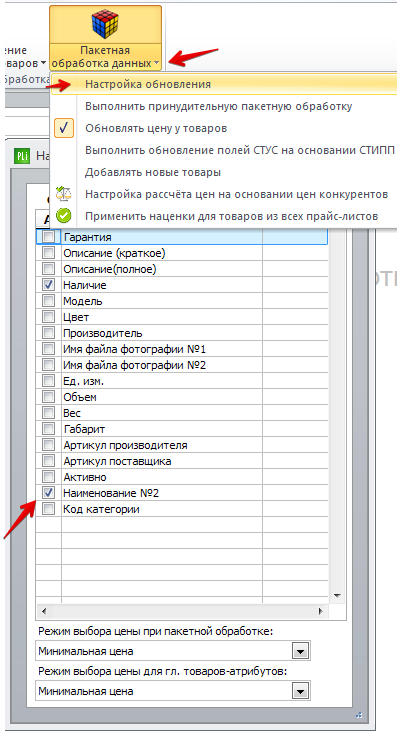

Как обновить наименование товара для экспорта у уже существующих товаров, после добавления http://screencast.com/t/8w6z9cKCRnc доп текста для формирования наименования товара?
Обновить наименование в СТУС на основании СТИПП можно выполнив пакетную обработку данных, в обновлении которой поставить соответствующий флаг напротив поля "Наименовании №2".
наименование 2.png (42.63 КБ) 2908 просмотров

Нет, так не обновляется. По пунктам.
1. Товар уже есть в СТУС у него есть наименование и Наименование №2
2. В Справочники->Категории->Доп. текст для наименования товара - заносим доп текст который по идее должно отображаться перед наименованием товара, находящегося в этой категории.
3. Ипортируем - Пакетная обработка - доп текст наименования товара НЕ ПОЯВИЛСЯ.
Как правильно делать?
Согласно инструкции, ведь если ничего не настраивать для того, чтобы текст добавлялся то сам по себе он не сможет добавится.
