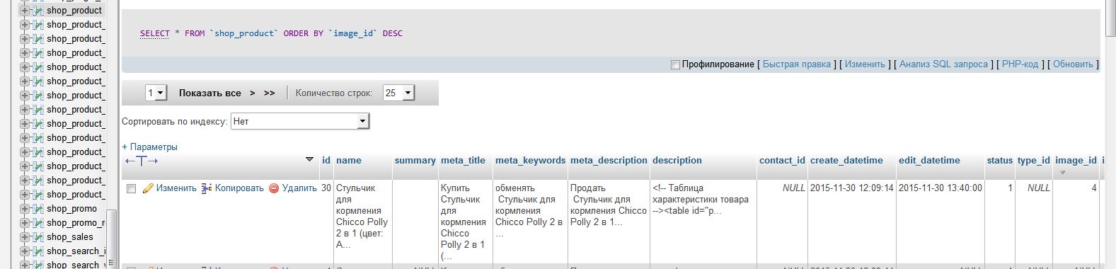

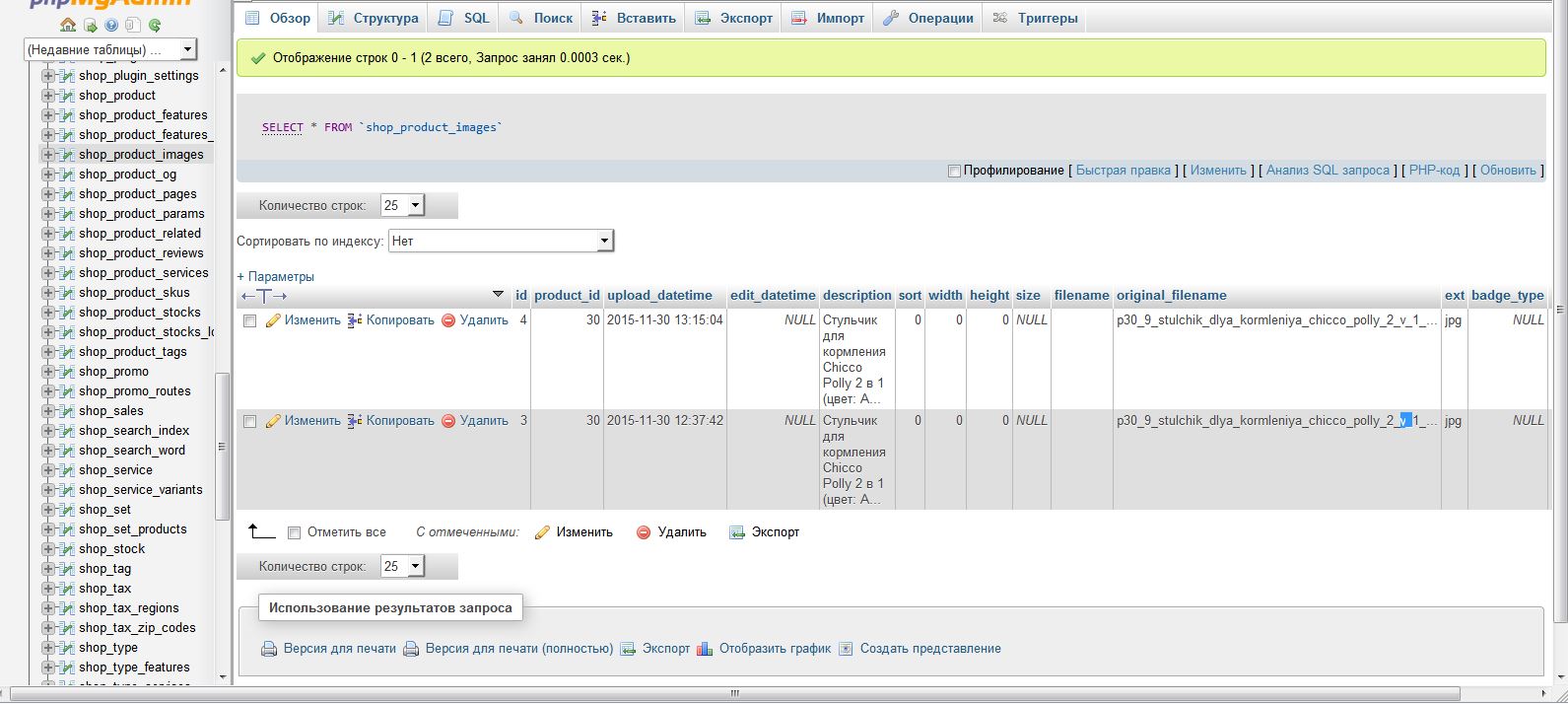

Добрый день, помогите разобраться. Скорее всего что-то делаю не так, та как часть функции работает часть нет.
С программы СС нажимаю вывести описание и фото через тунел в Webasyst Shop-Script 6.
При этом фото выгружается во временную папку /public_html/wa-data/protected/shop/path/to/folder/with/source/images/
Далее создаются папки куда должно скопировать фото вида /public_html/wa-data/protected/shop/products но само фото сюда не копируется.
также в таблице mysql заметил что не проставляются данные о размере картинке size, width, height в них пусто.
в остальных таблицах вроде все добавилось
Т.е в заключении получается что основная проблема в том что не копирует фото файлы в папки public_html/wa-data/protected/shop/products/ и дальше путь.
а если в ручную скопировать фото в public_html/wa-data/protected/shop/products/30/00/30/images с именем 4.jpg (такой был присвоен ID фото к этому товару) то все необходимые картинки генерируются на лету в нужные размеры и на сайте и везде отображаются как надо.

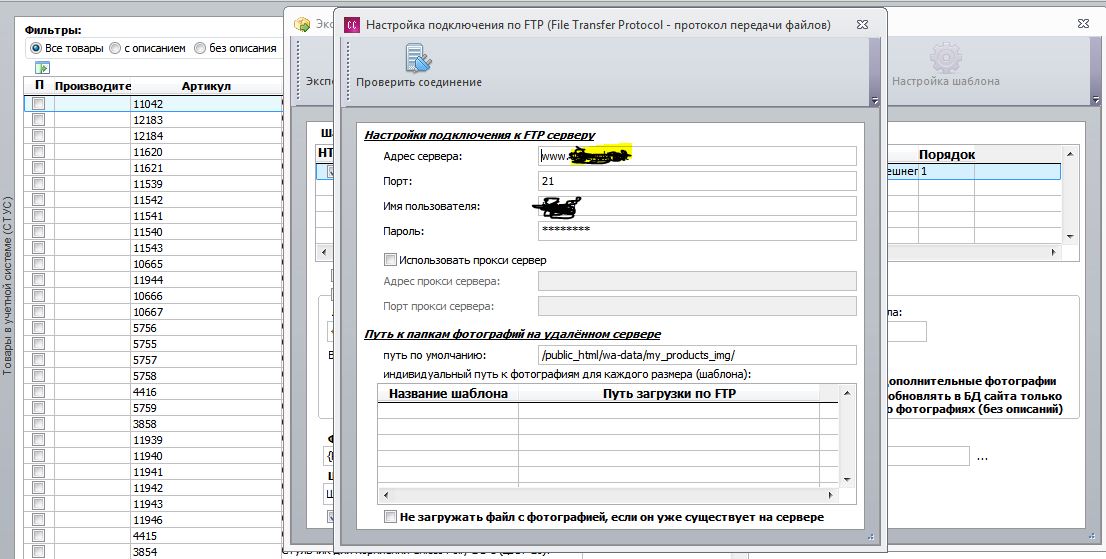

Вы куда то не туда фото экспортируете. Вот что написано в инструкции по этому поводу:
При создании шаблона экспорта в программе СС в настройках FTP будет установлен путь по
умолчанию /wa-data/my_products_img/ который возможно нужно будет скорректировать
согласно полного пути к файлам установленного скрипта, например /www/public_html/wa-data/my_products_img/
Ресайз фото не нужно настраивать.
Заметьте ключевая папка /wa-data/my_products_img/ а не /wa-data/protected/

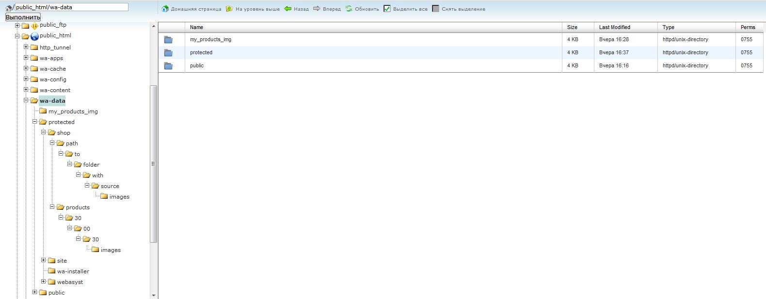

Присоединяюсь к вопросу.
Такой папки по умолчанию в Webasyst Shop-Script 6 нет.
речь идет о том, чтобы ее создать и заливать в нее фотографии с СС, верно?
у вебасиста хитрая система хранения фотографий товаров:
То есть есть ли мы заливаем фотографии просто через админку, то фото оказываются в таких папках:
последняя пара цифр id товара/предпоследняя пара цифр id товара/id товара/
и все это в корневой папке wa-data/protected/shop/products/
Отсюда и вопросы такого плана. создать папку my_products_img по предложенному вами пути или же думать что-то другое.

Добрый день, спасибо тех.поддержке у меня все получилось.
На вопрос выше могу уже я подсказать. :-) Да такой папки нет, её нужно создать в ручную.
вот так и все заработало.
Скорее всего меня напутало то, что по указанному пути public_html/wa-data/protected/shop/path/to/folder/with/source/images/ должны загружаться фото, когда делаешь импорт через CSV файл непосредственно с админки сайта. А это не правильно если пользуешься программой СС. Создайте папку которую указали админы в ручную и сделайте настройки как я выложил скрин и должно заработать. У меня по крайне мере заработало.
Да, если папки ее нужно создать.
