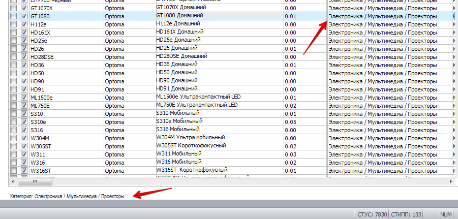

Если стать на товаре то категория пишется сразу в двух местах под стипп и в самом стипп:
Так же в настройках программы есть настройка: "Создавать названия категорий в списке товаров из прайс-листов поставщиков"
Которая будет отображать категорию в виде зеленой полоски в стипп, но активация этой настройки снизит скорость работы в БД.

e-special писал(а):Если стать на товаре то категория пишется сразу в двух местах под стипп и в самом стипп:
Спасибо! то что нужно. Пока в базе не так много товаров. Думаю не существенно повлияет на загрузку. Будем посмотреть.
