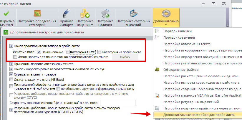

Спасибо за оперативный ответ, действительно проблема было в этом. Во избежание таких случаев возможно ли сделать поиск бренда только по наименованию стипп?
Да, возможно:
бренд доп настройки.png (72.53 КБ) 2700 просмотров
