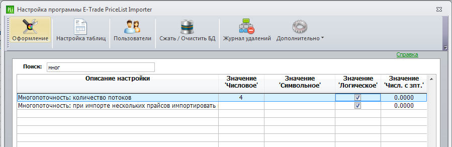

У Вас включена многопоточность?
yura
Сообщения: 14
Зарегистрирован: 19 фев 2015 15:16
Не знаю где это проверить, подскажите пожалуйста.
В настройках программы:
yura
Сообщения: 14
Была отключена первая галочка - включил.
Подскажите, в этом же поле для моего процессора i7 - 2670QM правильно поставить значение не 4 а 8?
Вроде бы у Вас 4 ядерный процессор.
