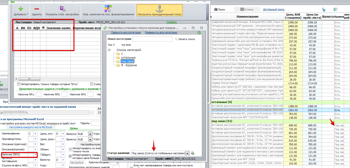

Что то не так делаете. Все работает
принуд. статус.png (185.41 КБ) 3787 просмотров

Добавила правило импорта и всё, как вы сказали. Заработало!
Спасибо.
