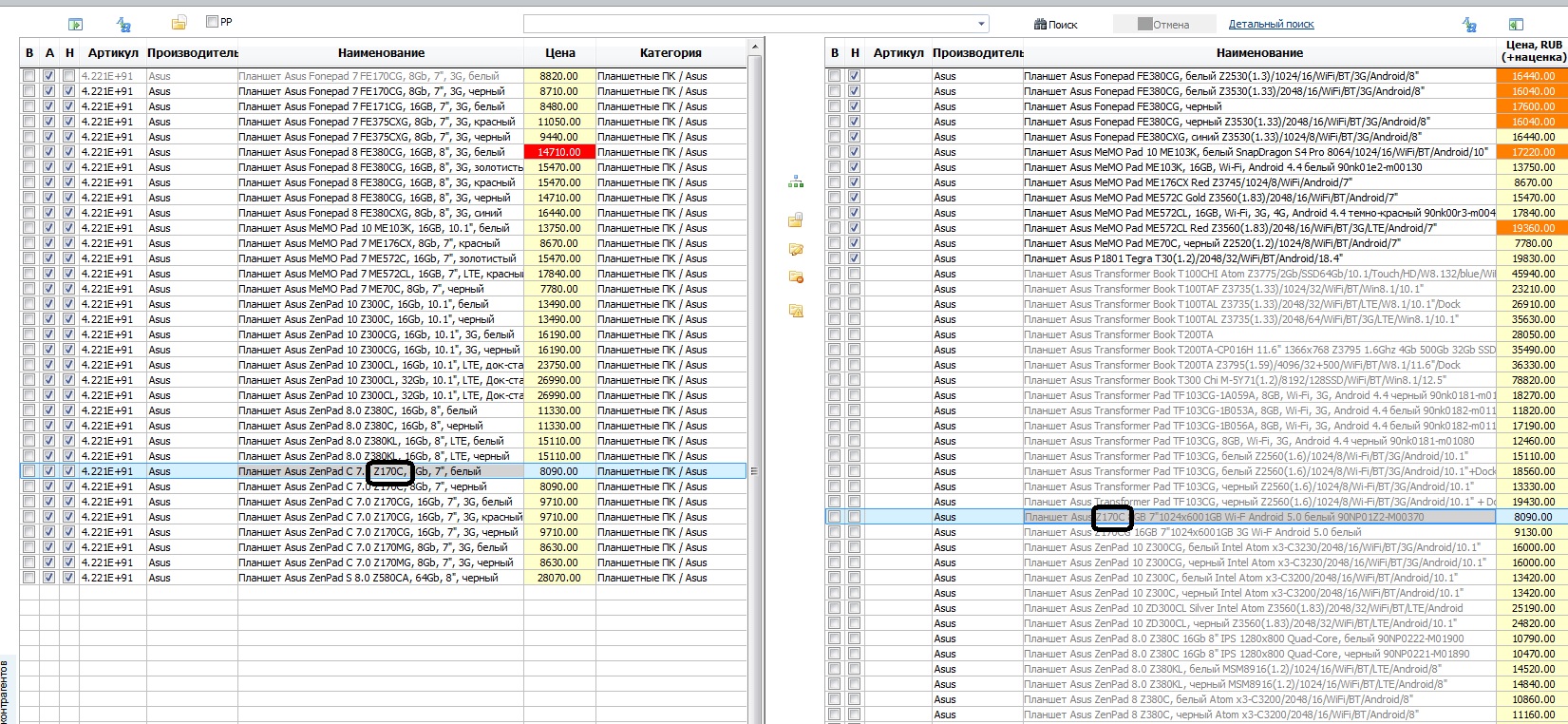

На 1 скрине выделены товар в базе и товар в прайсе.

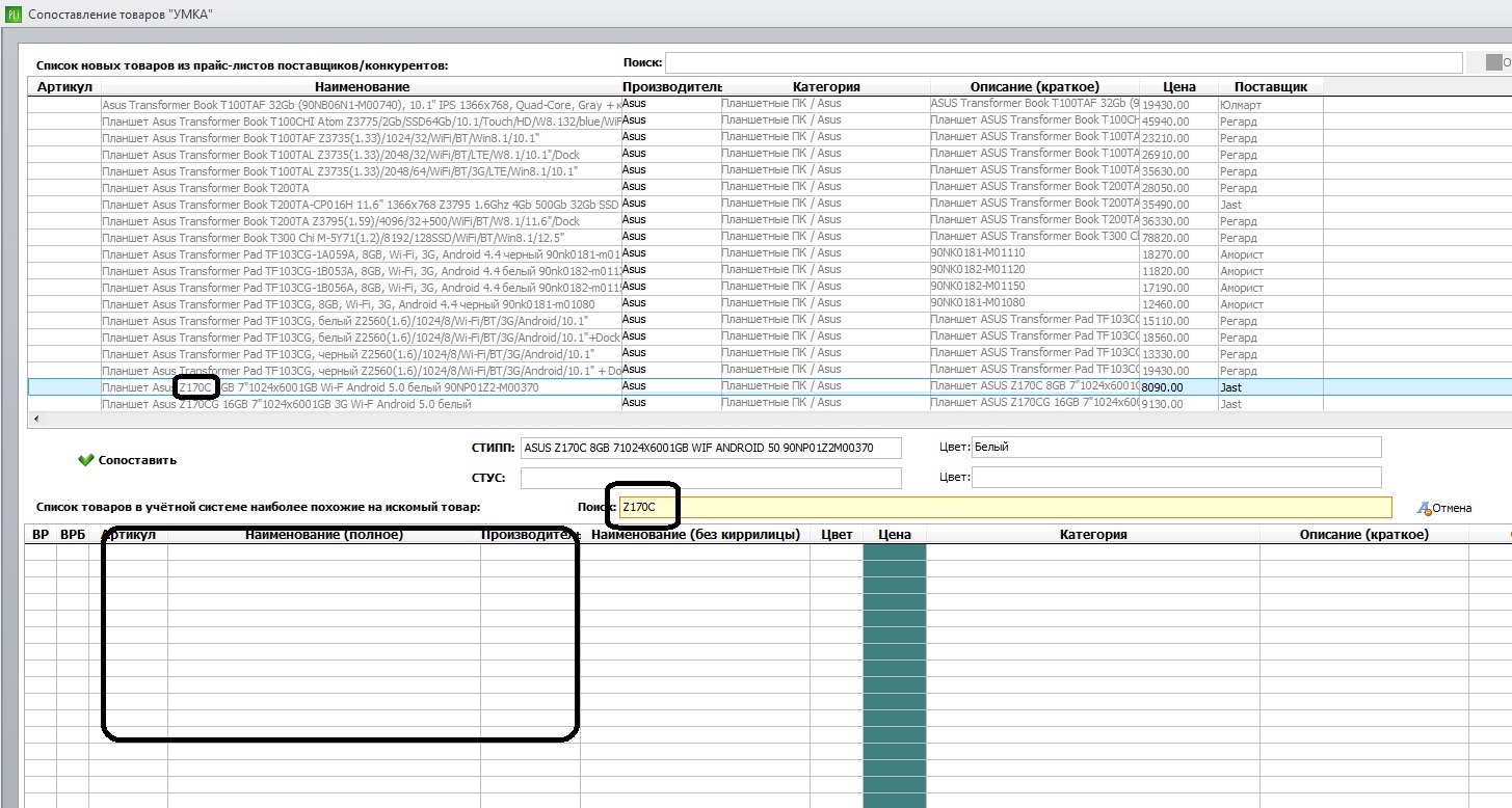

На 2 скрине в окне сопоставления в строке поиска введена строка "Z170C". Модель с таким названием присутствует в базе но в результатах поиска она не отображается.
Проверил корректность написания обоих элементов, все латинскими буквами (это на случай вдруг С был написан на киррилице).
В списке похожих товаров данная модель тоже не предлагается. Как будто ее вообще нет в базе. (скрин 3)

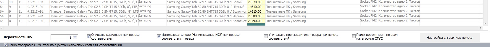

Тут какие настройки у Вас сделаны:
внузу в умка.png (9.34 КБ) 2617 просмотров

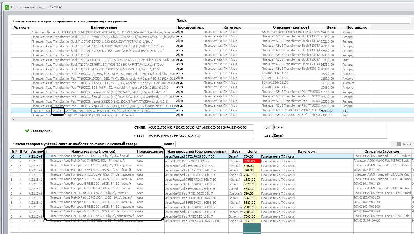

Вид настроек
скрин 4
скрин 4
снимите галочку поиска соответствий только по ключевым словам.

Спасибо, помогло.
