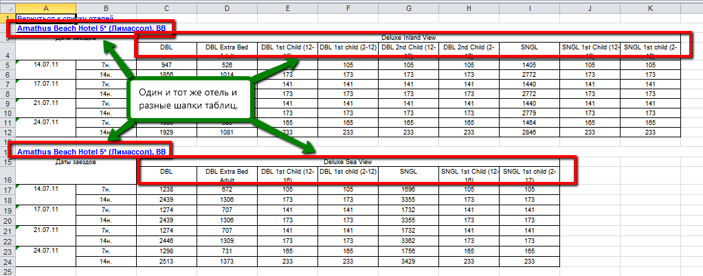

Начал настраивать импорт... в прайсе есть листы с несколькими отелями и с разным кол-вом столбцов... как быть с ними?
Нельзя определять название отеля по признакам оформления ячейки? Размер, жирность шрифта и т.д.?
И разворачивать таблицу в авторежиме путем добавления данных из объединенной ячейки префиксом к ниже (справа) стоящей и интерпретировать "x"+" "+"y" как наименование товара?
- SN39Xb0BUe4BctsvS1zg.jpg (153.09 КБ) 5548 просмотров
Импорт названия можно атоматизировать, но проблема не в названии, а в том, что у каждого названия отеля разные шапки таблиц, которые задаются в программе вручную, а так же в листе могут присутствовать одинаковые названия отелей с разными шапками таблиц, идущие друг за другом (сверху вних).

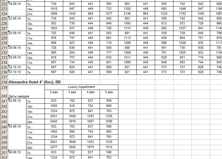

Единственный вариант это привязаться к номерам строк в листе, т.е. задать программе диапазоны строк, например от 239 до 275 строки идёт отель (блок данных) с названием Alexandra Hotel $* (Кос), BB и т.д., но тут нужно быть уверенным что будут изменяться только цены и даты заездов и не будут в листе добавляться и удаляться строки.
