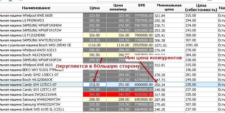

Здравствуйте. У нас цена расчитывается на основании формулы конкурентов. Ставим минимальную цену конкурента, но она постоянно округляется в бОльшую сторону. Как можно сделать, что бы цена округлялась в меньшую сторону, или же вообще не округлялась?
- 1111111.jpg (132.08 КБ) 5780 просмотров
